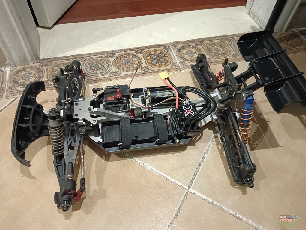

z阿锋 发表于 2025-03-27 11:18 这问题挺复杂,因为傻跑不撞主流车都不会烂,我也不可能每个车都去测试飞坡空翻啥情况会烂,就算同样飞一台坏一台没坏,也可能是落地没落好,所以看法不一定准。 t厂优势是尼龙件好,据说xrt极限飞坡强,但我飞坡板小,飞不了那么高没法验证,优点二是配件供应充足。缺点是原厂电调比较差,动力在同比例比较差,舵机也一般。传动存疑,我只换了电调,据说一旦换56电机传动就爆了...最大缺点是很贵,我也不知道为啥那么贵,毕竟电设偏软,换了还得一笔钱... a厂动力还可以,不是特暴力不用换,铝件比飞神好,设计上差速器可快拆,电池仓好用固定很结实。缺点是传动,差速器的齿轮模数0.8有点小。差速器限滑片比较迷惑,a厂为了简单可靠把可调孔位都去掉了很多,为啥差速器非要搞个更复杂更易损的呢,哪怕竞赛车都没这玩意。最大缺点是零件供应,其实主流车还行,冷门车和新车新零件要小心。 飞神动力也可以,不是特暴力不用换。差速器是1模感觉比较靠谱。8车配件便宜,修理轻松(据说1/7的沙暴配件不好买,要小心)。最大缺点是铝件软,空翻飞坡容易弯,舵机和遥控垃圾。细节上有点古朴,比如转向柱极其难拆,差速器没法快拆,电池仓非常浅极其难用。 |

z阿锋 发表于 2025-04-01 20:44 我觉得有差距,可能可以弥补。 飞神重灾区:前蝴蝶板,转向组盖板,这两飞坡容易弯。底盘,没前两那么容易弯,但也会弯。电池仓,飞狠了绑带会断掉电池飞出去。 存疑战损项:避震下球头帽,我猎豹开裂了,但雷霆一直没事,可能是猎豹重,也可能是落地不好。转向拉杆,可能是撞坏的。 和arrma差不太多的是动力,强项是差速齿1模,比arrma的0.8模大一圈。 我认为原厂飞神对原厂arrma,我会选arrma。但我真正想研究的是不花太多钱op过的飞神和arrma,猎豹2100,卡屯v6 4350,差一倍多,哪怕拿750 op猎豹,还能省1500呢。 上面的战损项,7075底盘288,避震球头帽用Corrally的28,再来22买球头,拉杆用致顶的22,电池仓绑带换了10(用两块3s电池开的话,最好拿胶带/扎带/热缩膜给两电池绑一起),蝴蝶板和转向盖板换成钢的忘了多少,反正几十块钱。 我就是想试试能不能少花很多的钱弄一个性能大差不差的,就算我认为飞神有很多不足,只要改完还是便宜很多,就一切OK 当然这得长时间验证,我哪坏换哪慢慢玩慢慢看。 |
