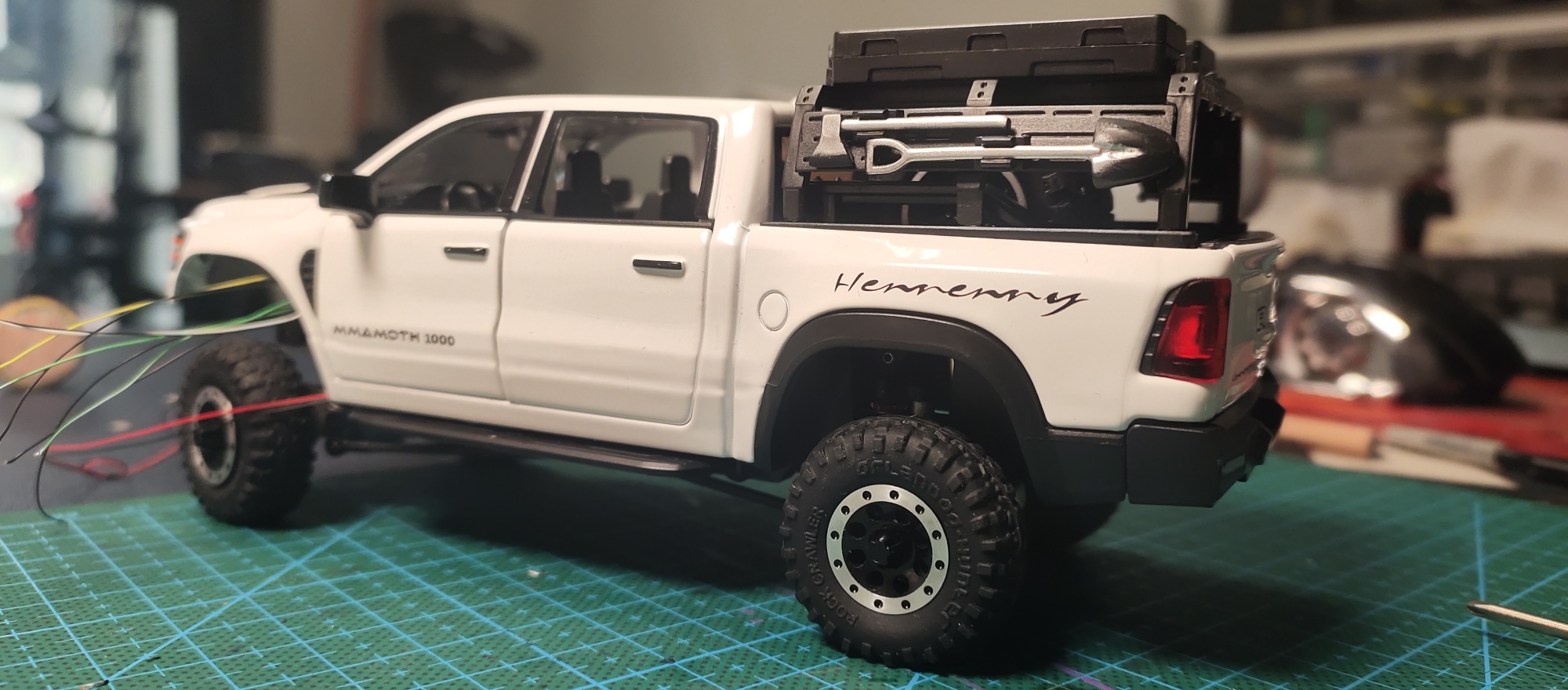

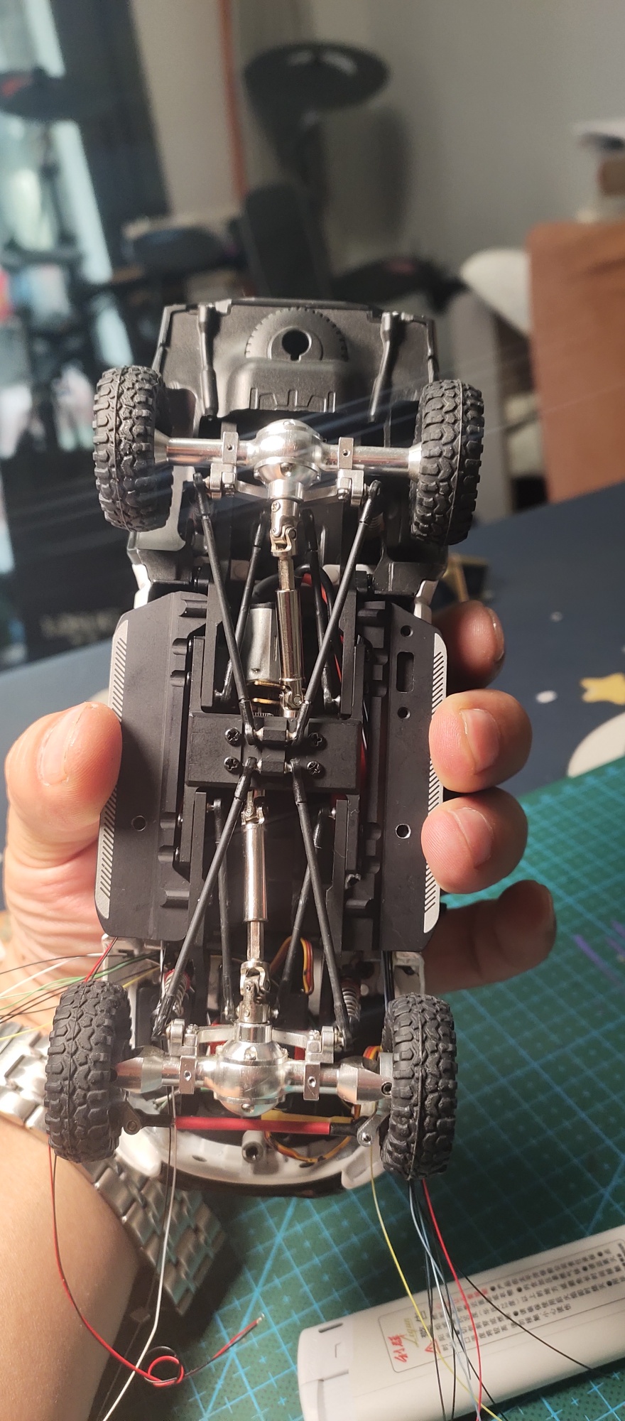

目前固定车壳相对容易用原车螺丝孔中部估计就牢固,前后螺丝各一颗固定前后轮眉。
上几张交叉轴的图。
整体车壳可以和踏板完美合体。

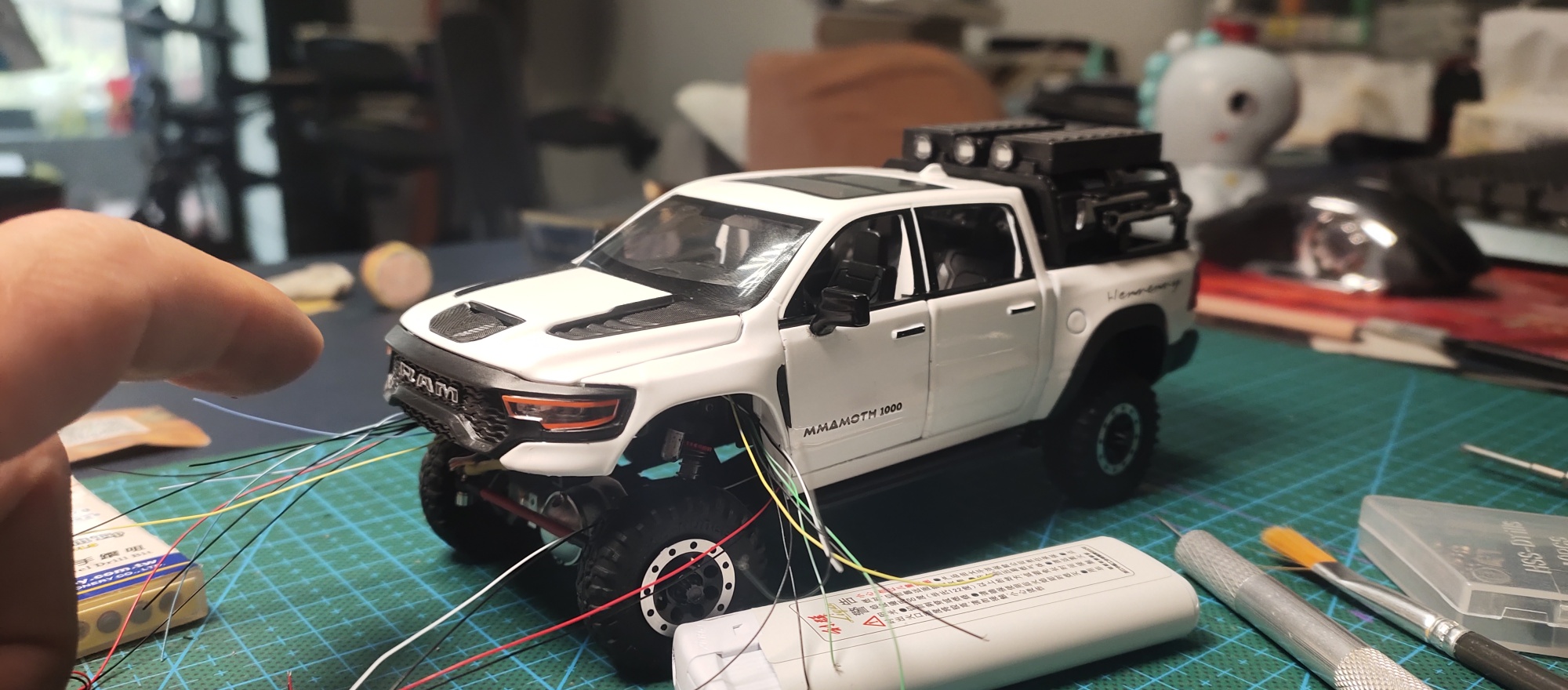

工作太忙,进度缓慢,每日闲暇之余进行观察。
1.通过观察思考尝试,发现后斗不干涉避震支架,不用切割,曾经打孔线都画好了,因为工作原因没空切,最后发现不用切更完美,所以说各位大佬们在改装时务必戒骄戒躁,多观察,防止走出后悔棋。

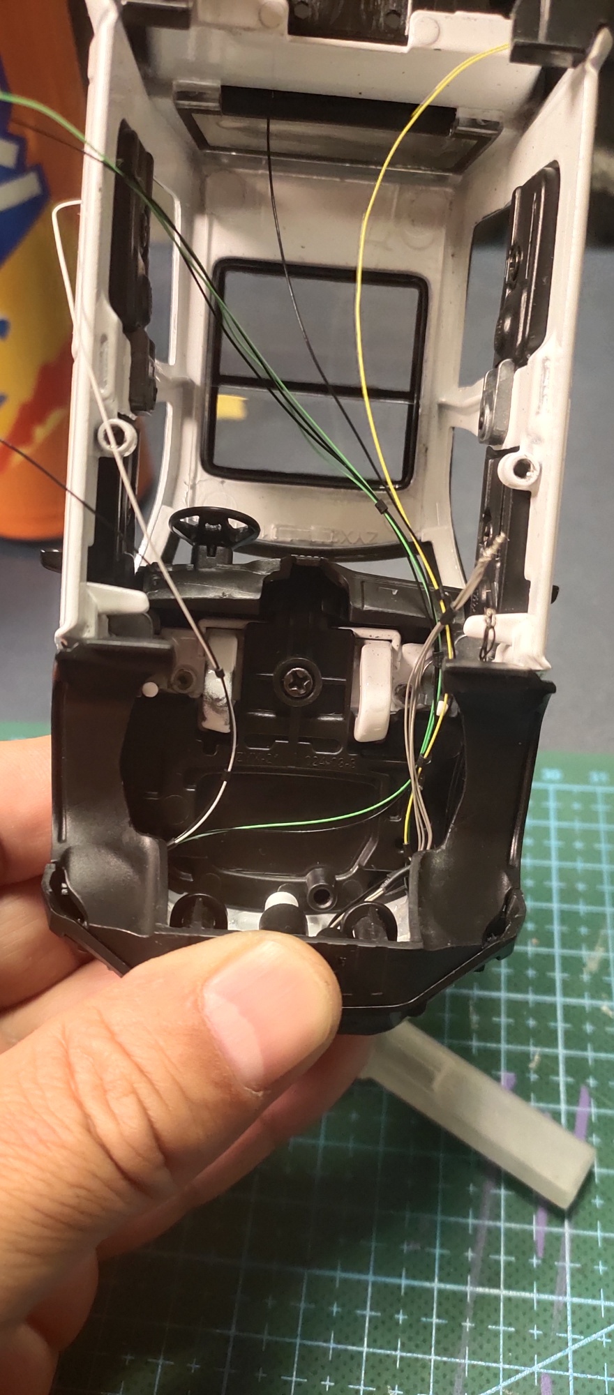

2.因为中置波箱,所以初期考虑内饰不保,但后期进行打磨发现,其实波箱对内饰的破坏不大。切割的内部看,其实是第二排的底板切了一部分。
3.目前在考虑电设的位置,因为内饰的保留度达到99%,大家可以给我出出主意和建议。
4.避震的压缩行程基本只有10毫米。但是轴距通过调节拉杆,基本已经很和谐。

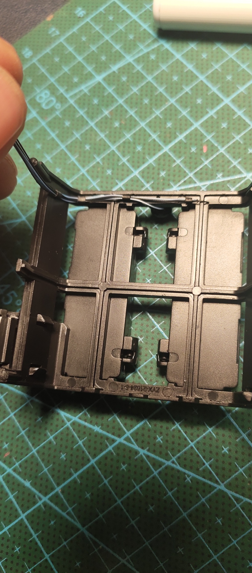

新购的舵机架,大梁左右打孔1.5mm用螺丝固定机架。和车架,车架,车壳均为发生干涉现象。

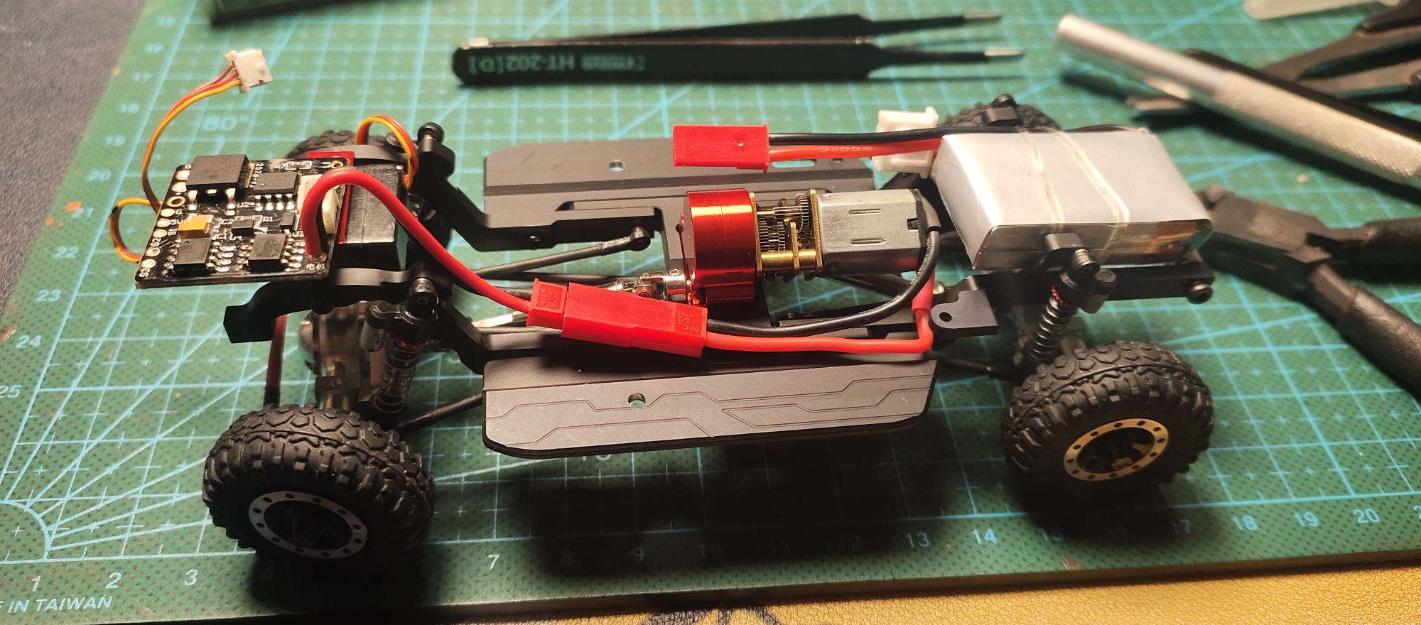

玄烨×可可 金牌 Fans 发消息
发表于 25-4-20 22:34:20 来自手机 |只看该作者 来自: 中国
电子设备的安置真的很费事,因为比例小,空间拥挤,不得已把接收机外壳拆掉,电调也裸露了重新焊接,目前还没有头绪。。。

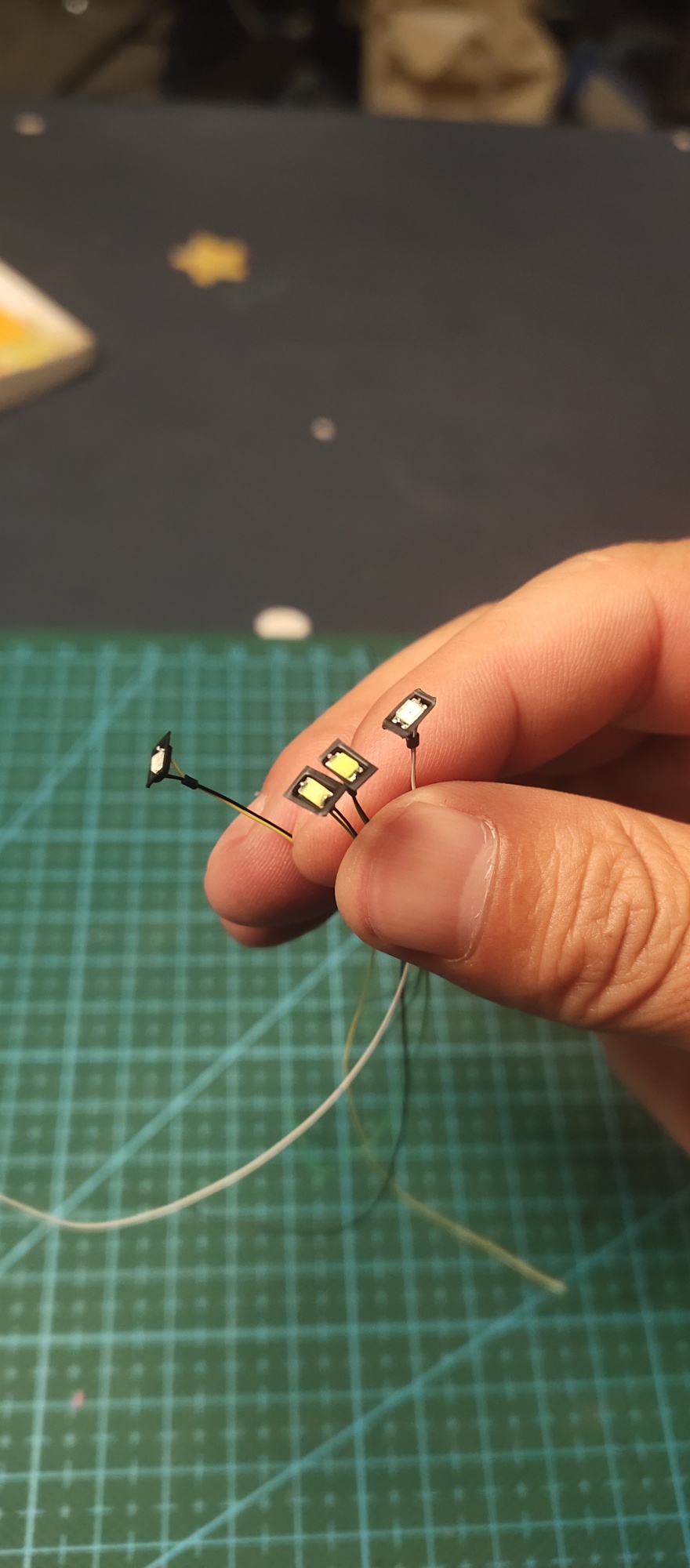

玄烨×可可 金牌 Fans 发消息
发表于 25-4-28 00:10:44 来自手机 |只看该作者 来自: 中国

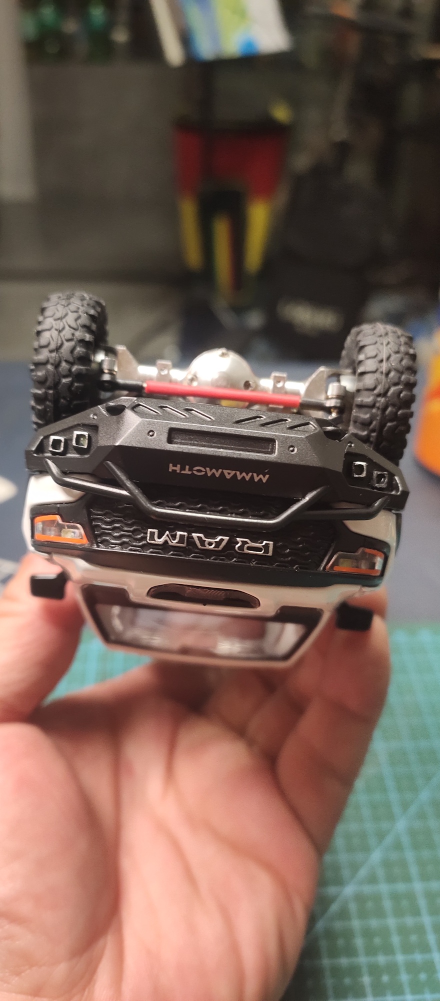

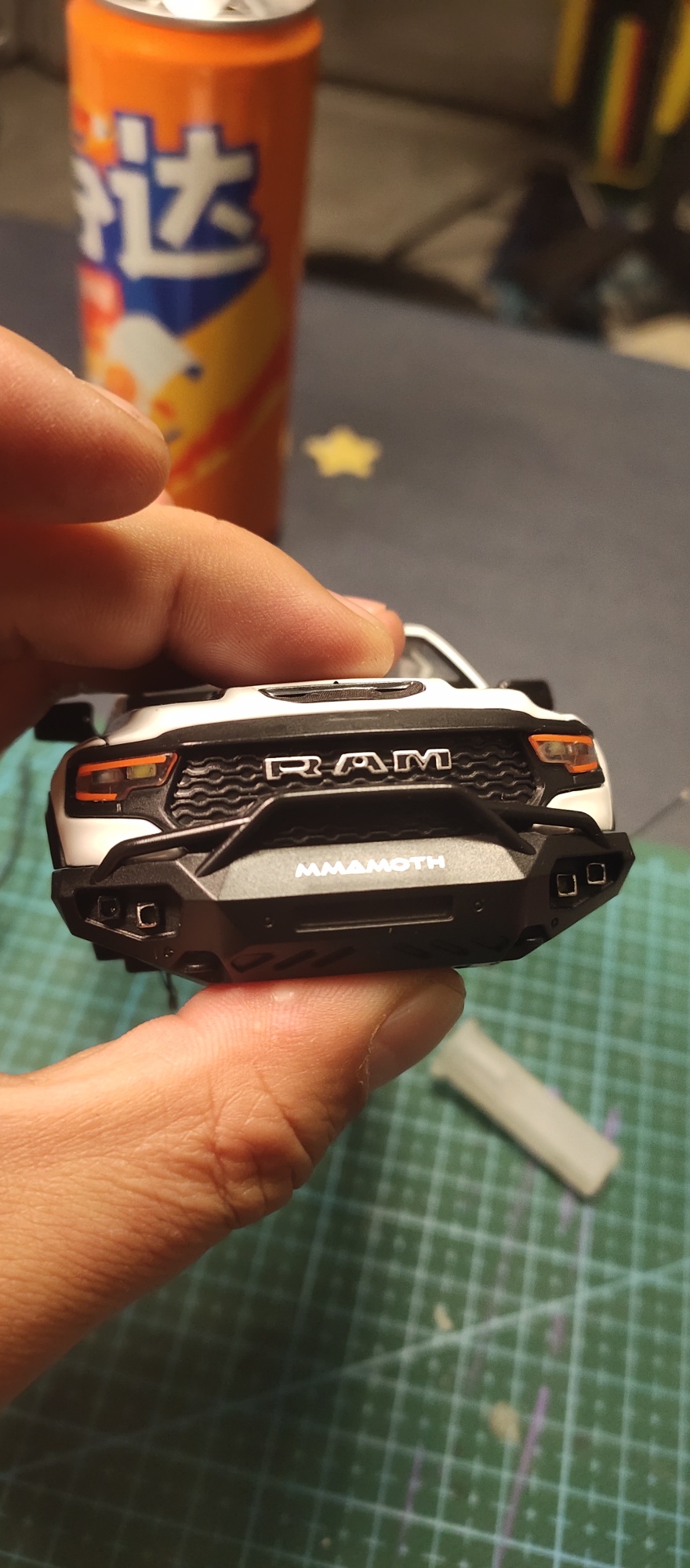

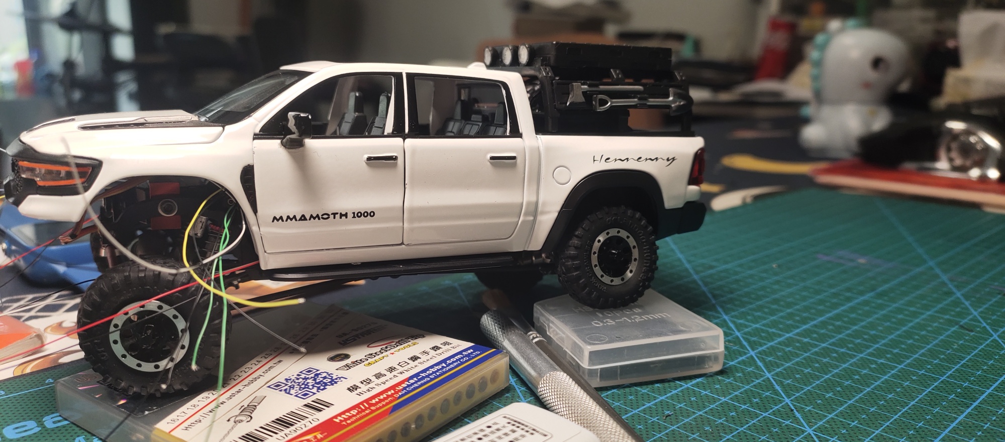

前杠打孔预设灯光,贴片选择冰蓝色,小尺寸贴片。效果还行。

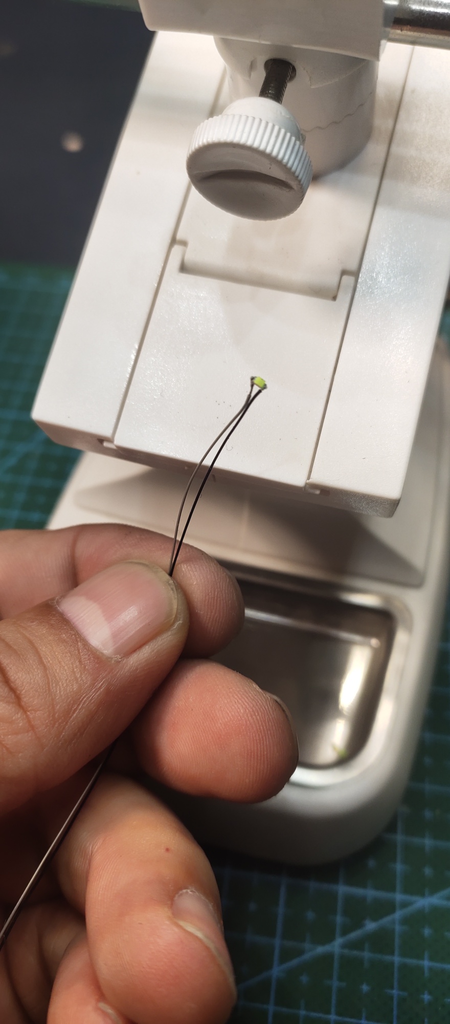

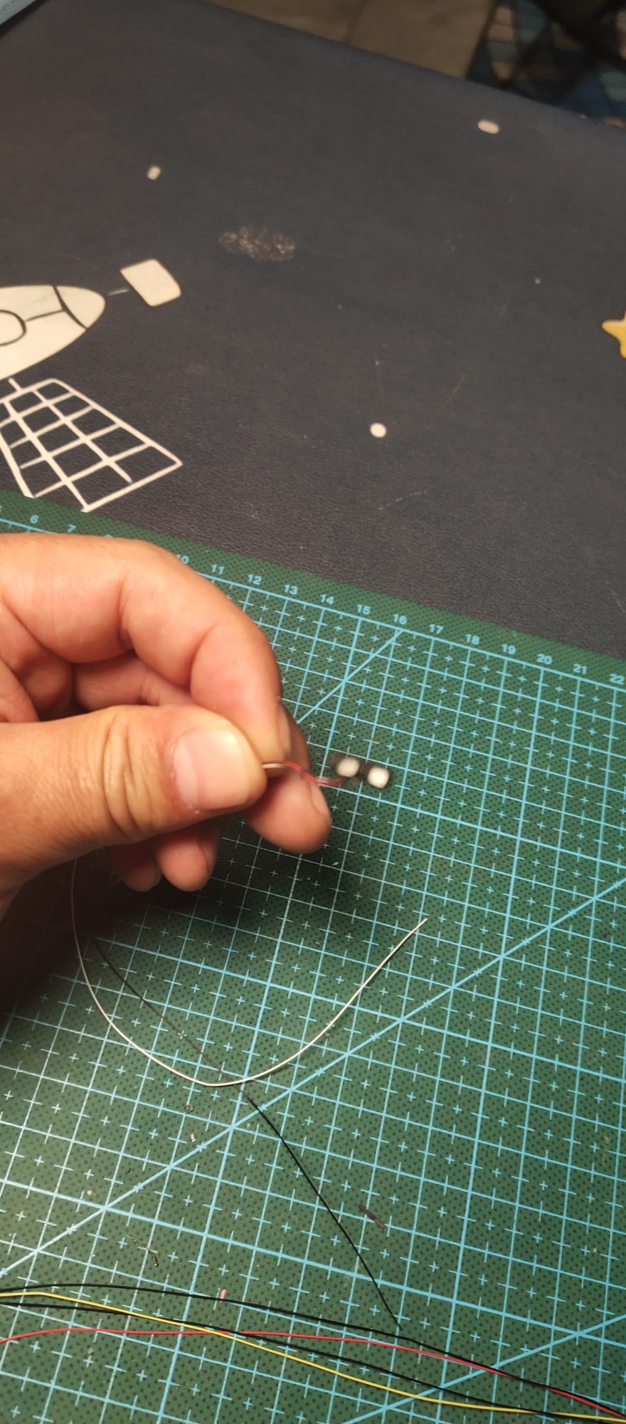

玄烨×可可 金牌 Fans 发消息
发表于 25-4-28 21:47:29 来自手机 |只看该作者 来自: 中国

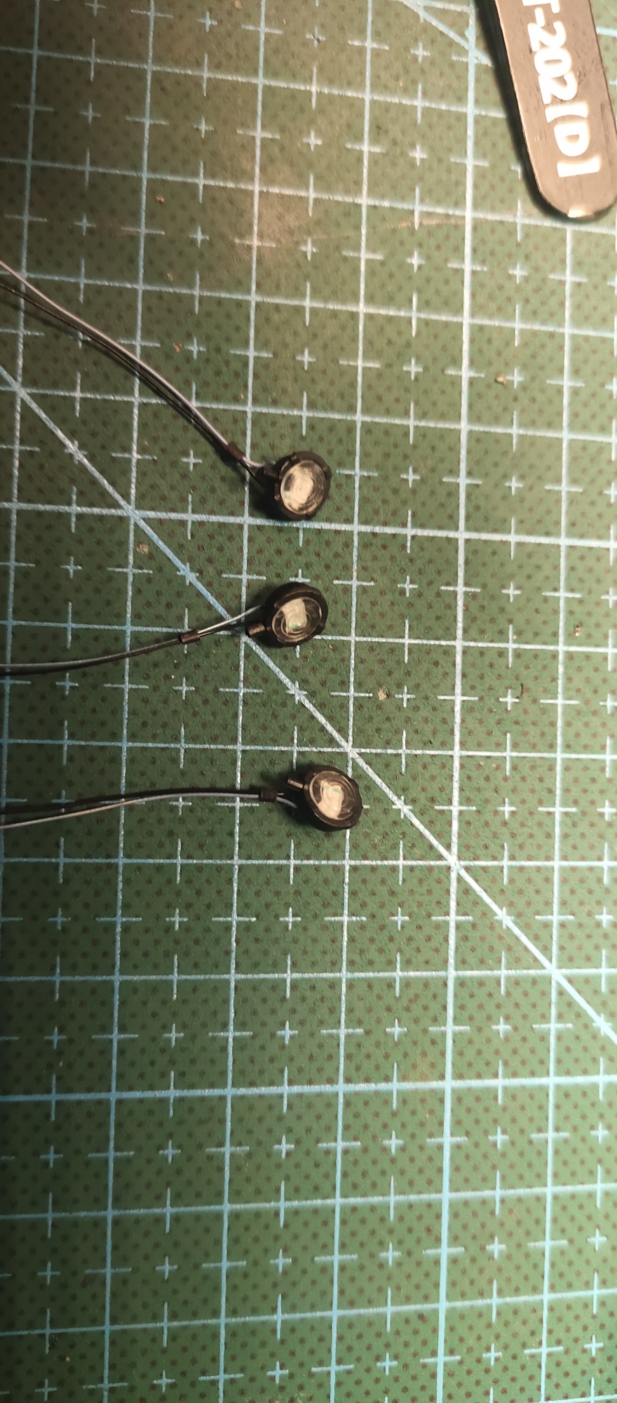

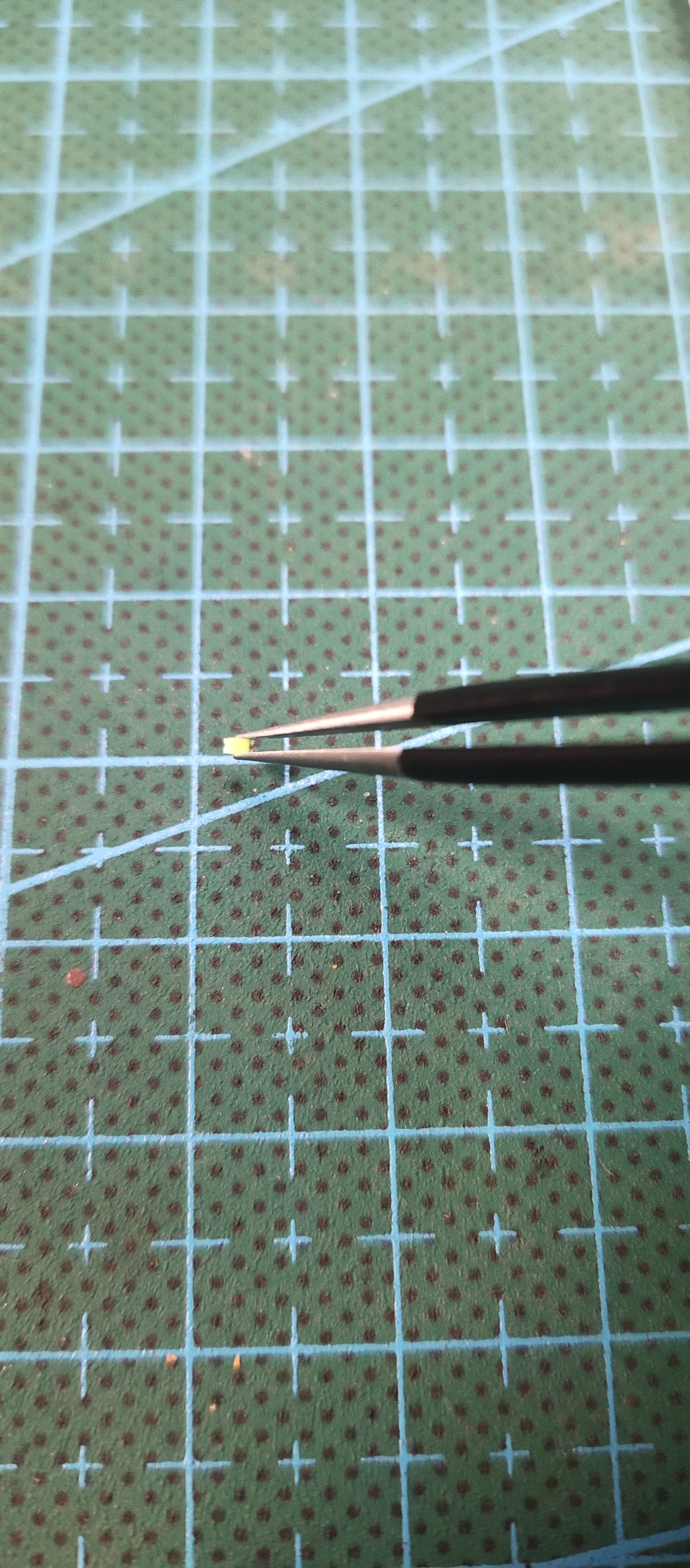

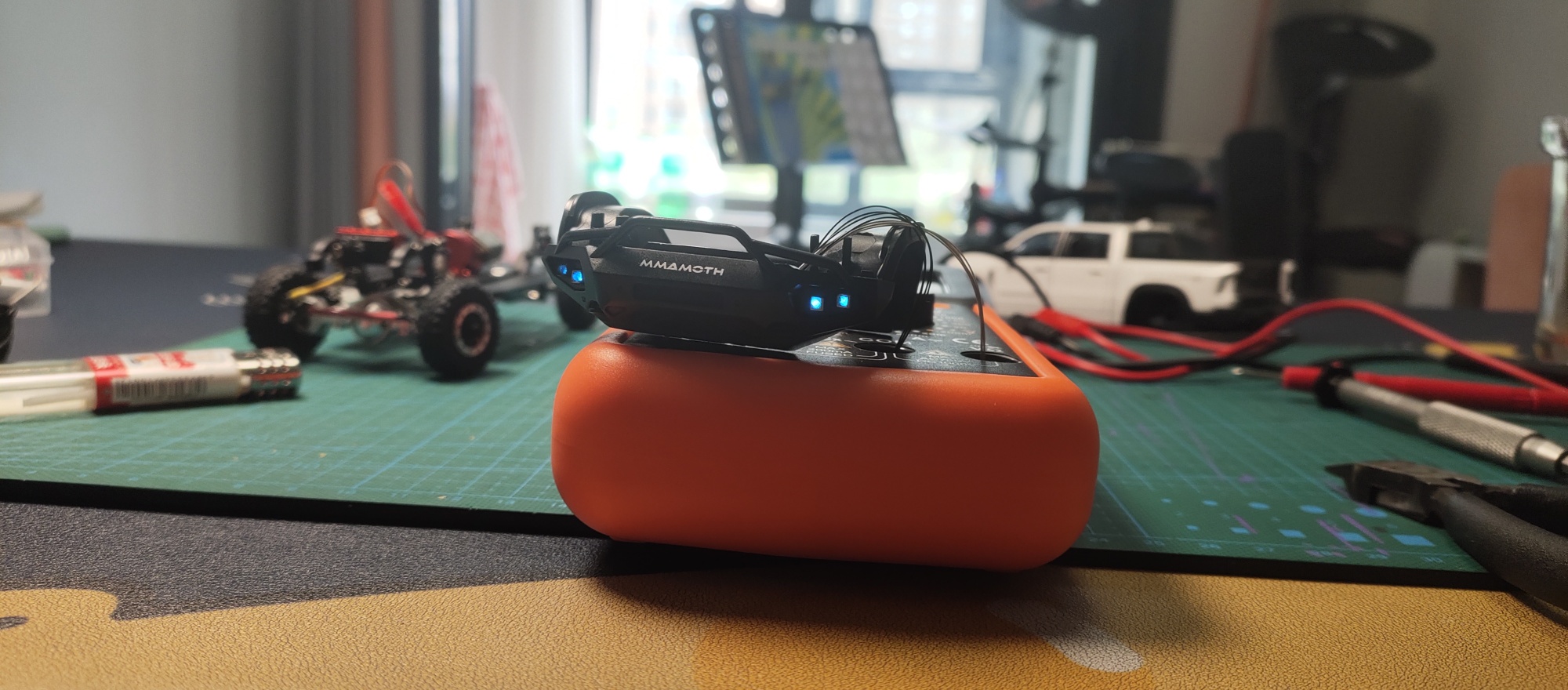

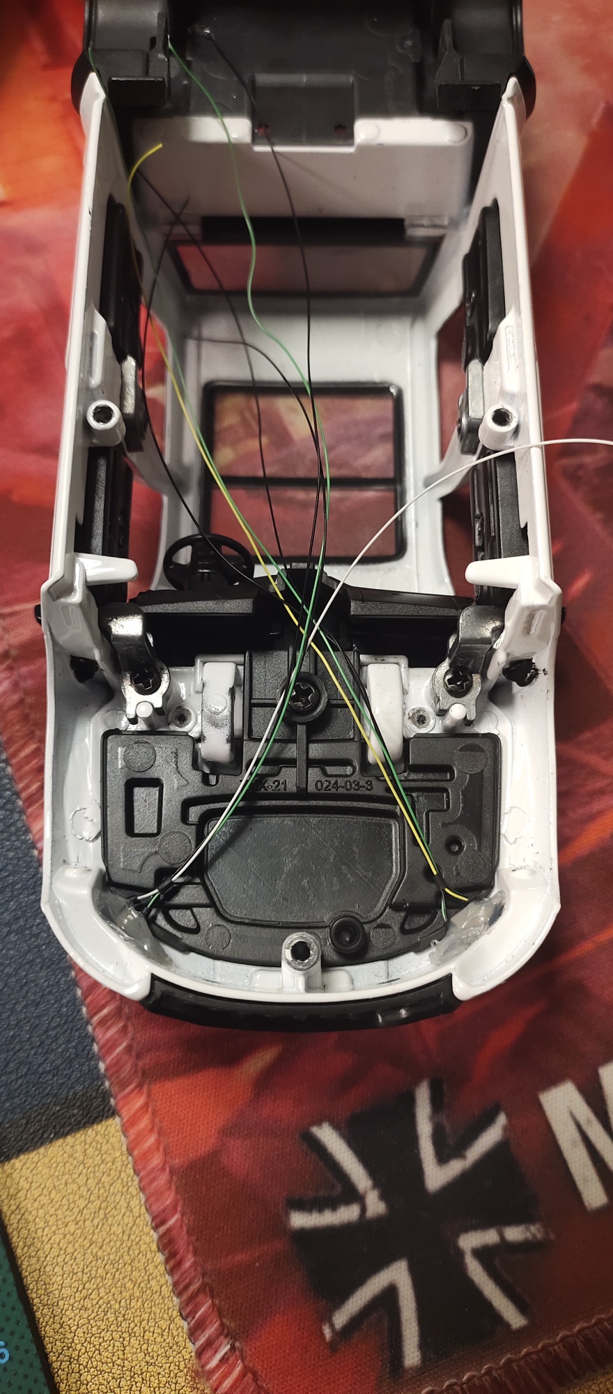

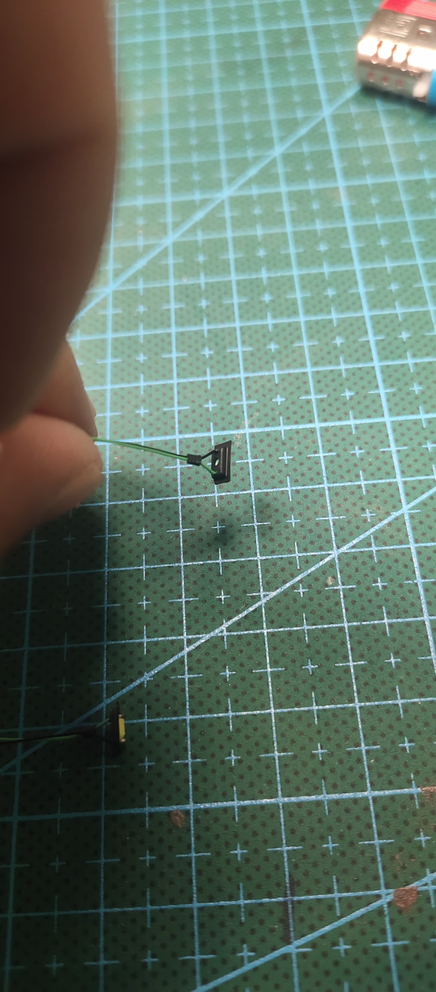

今天焊接前大灯和转向,用装LED贴片的小盒子做灯杯,打孔0.4mm穿线,卡住刚刚好,提醒大家,贴片上锡尽量少。
玄烨×可可 金牌 Fans 发消息

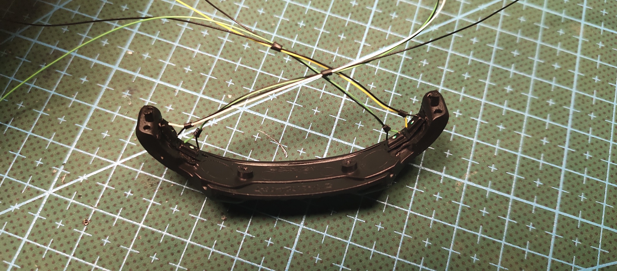

发表于 25-4-29 22:46:59 来自手机 |只看该作者 来自: 中国
前大灯及转向布线,用了热熔胶。

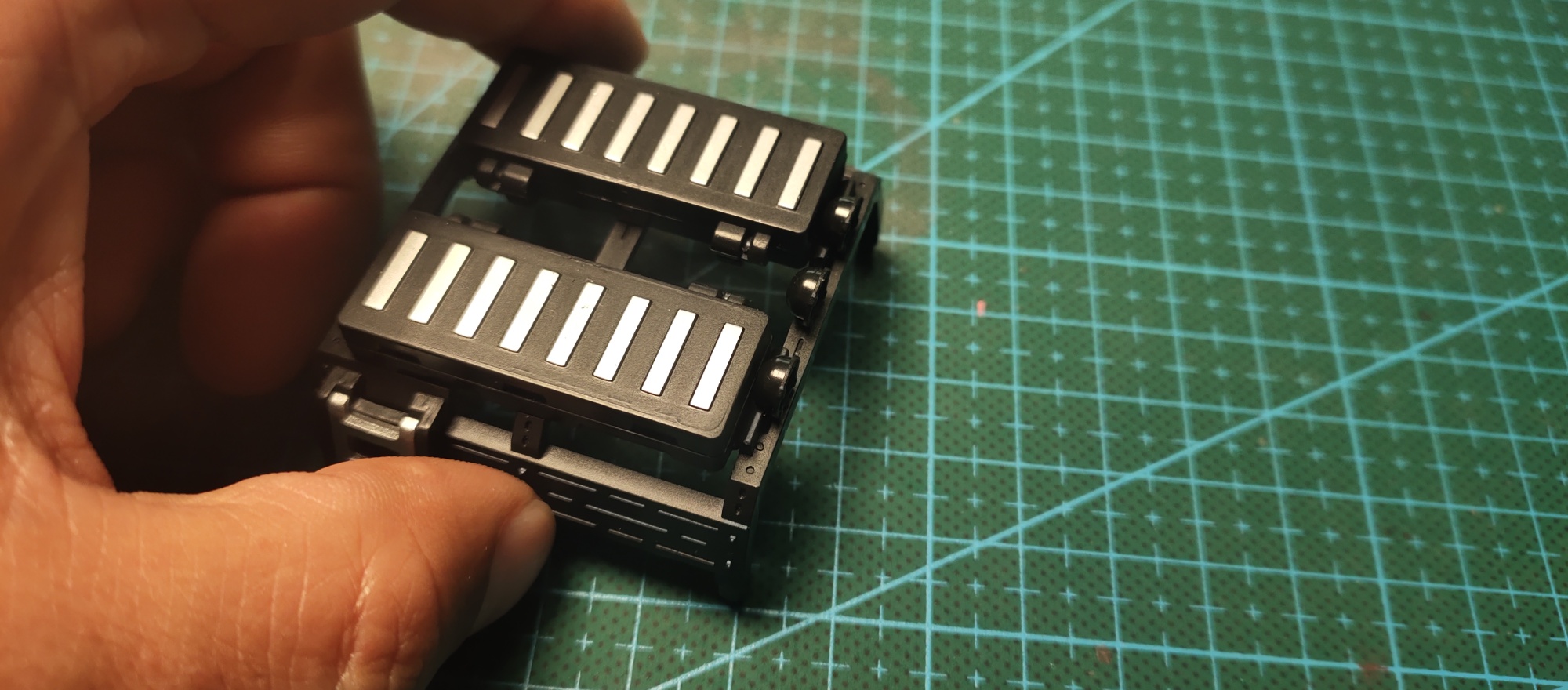

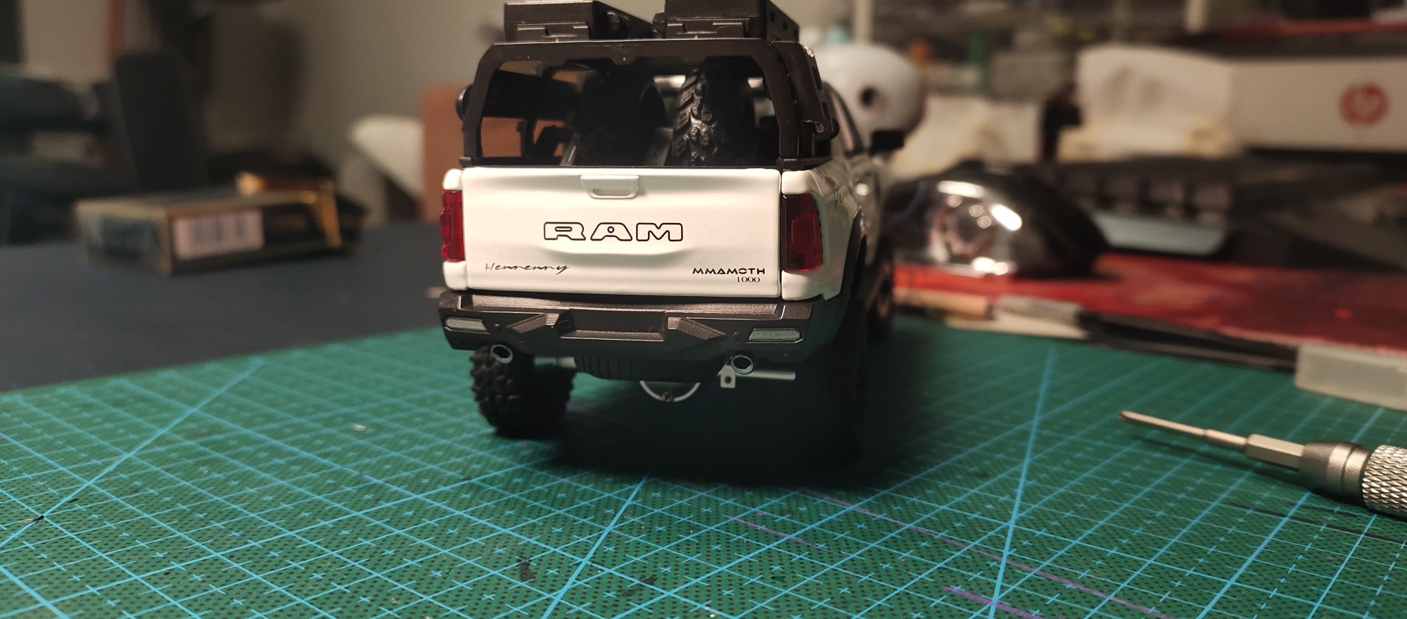

发表于 25-5-2 13:16:17 来自手机 |只看该作者 来自: 中国

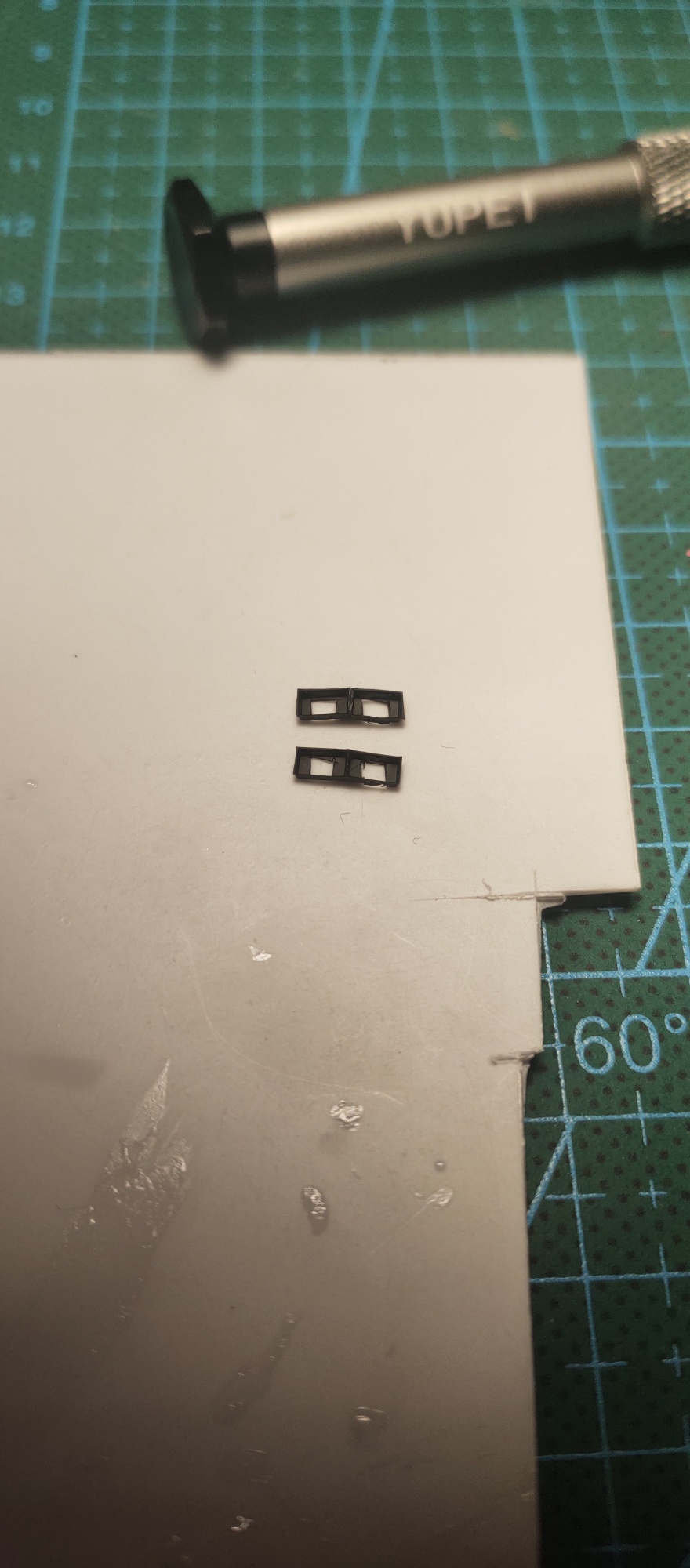

后尾灯安装:

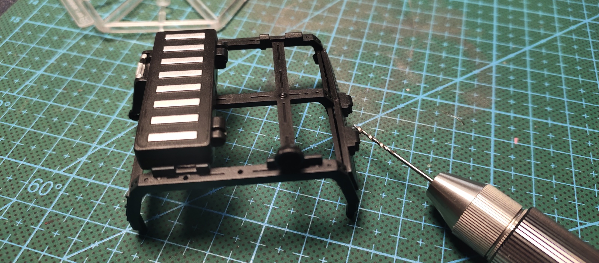

将贴片盒反装,制作一个并列小灯架,通过灯片塑料传导光线,因为用的功能少的电调,所以尾灯只有常亮红灯和转向橙色灯。

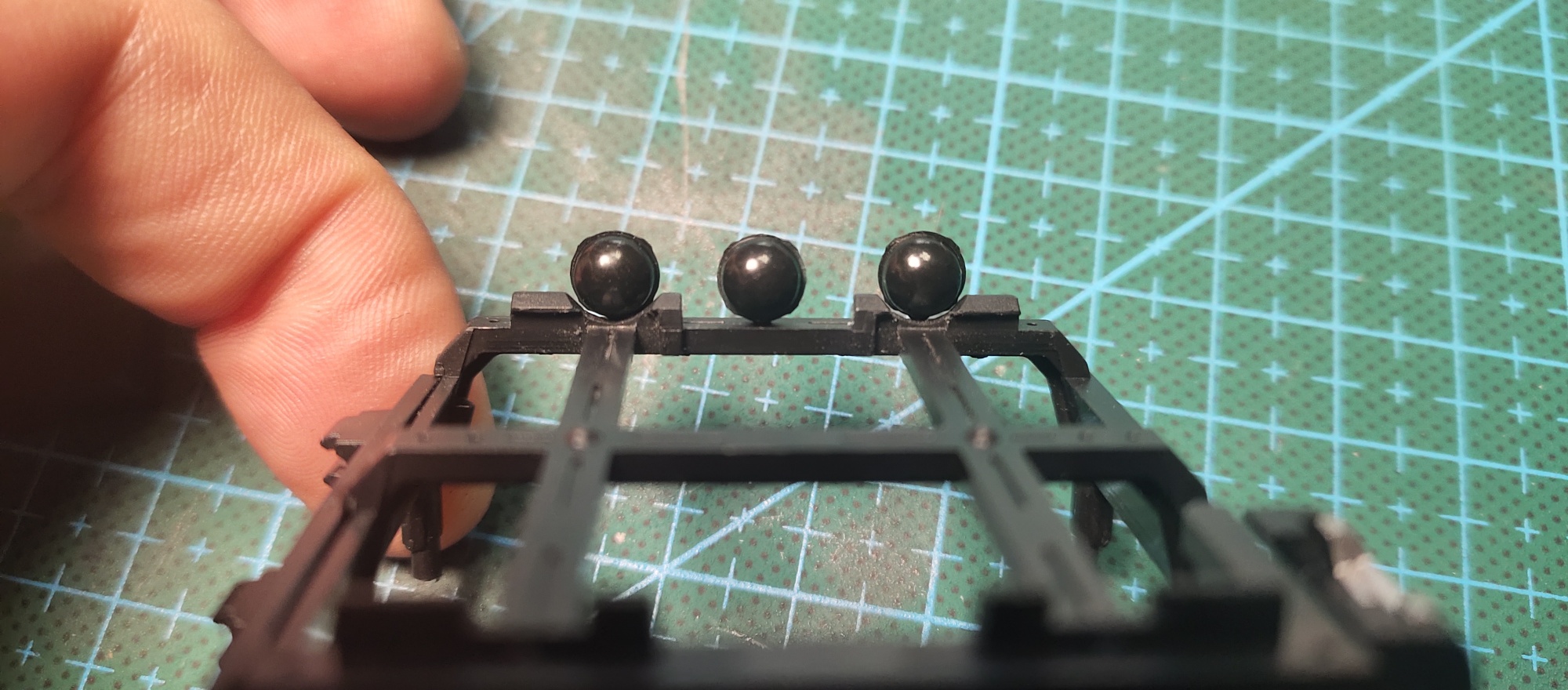

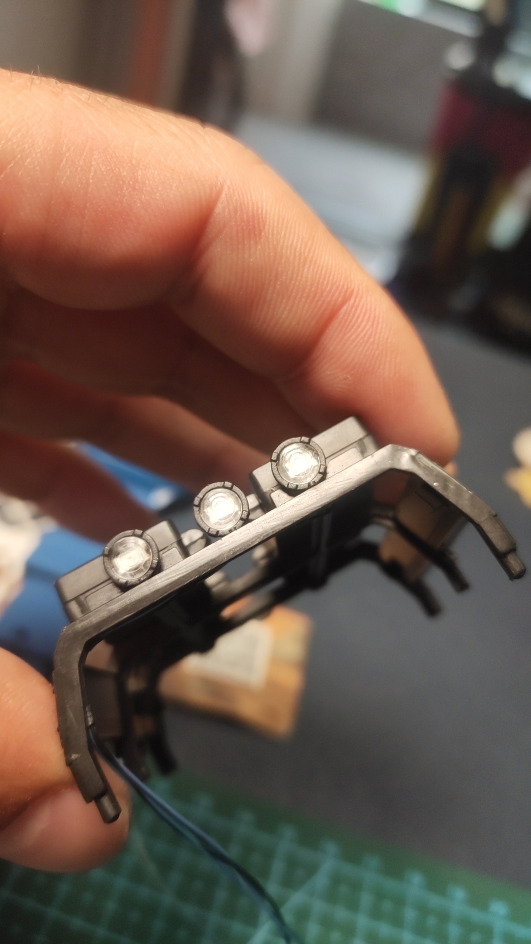

龙门架射灯:

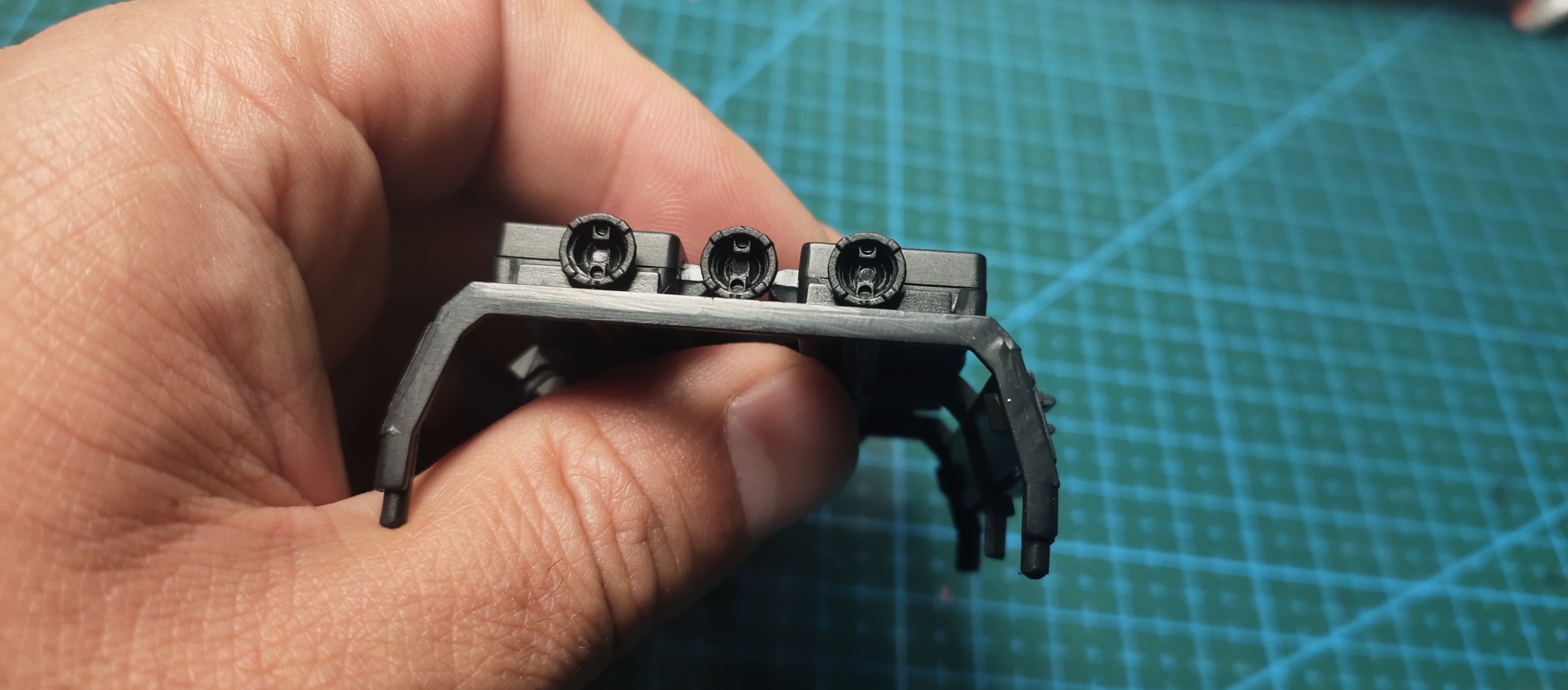

奥兰的小射灯很精致,固定孔1mm,龙门架横杆长40mm,宽度3mm,间隔10mm一个,刚好三个。两侧打磨给灯具留够位置。
玄烨×可可 金牌 Fans 发消息
发表于 25-5-2 22:54:02 来自手机 |只看该作者 来自: 中国

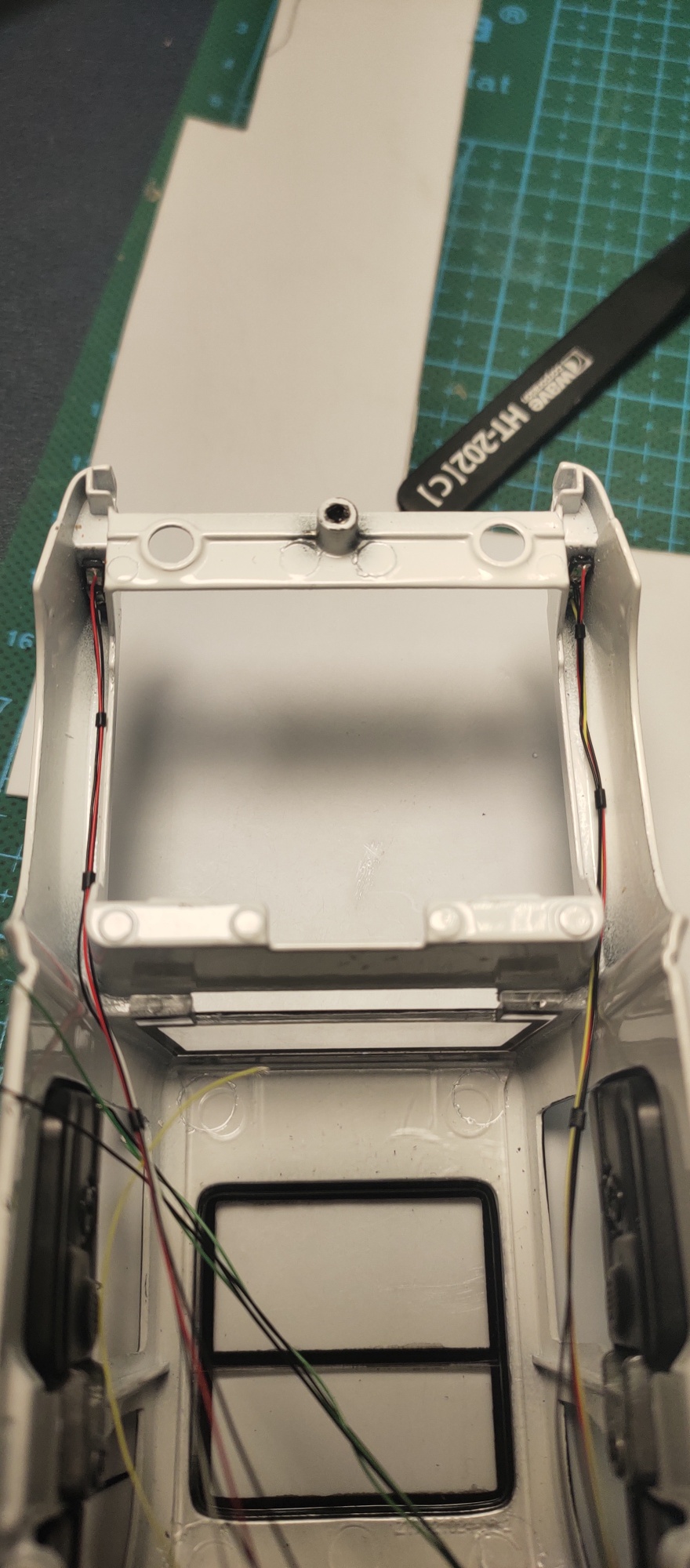

射灯安装之布线,基本和谐,线束都进行了隐藏。
电子设备初步规划:简易电调和接收在前部考虑,电池放在尾部。
