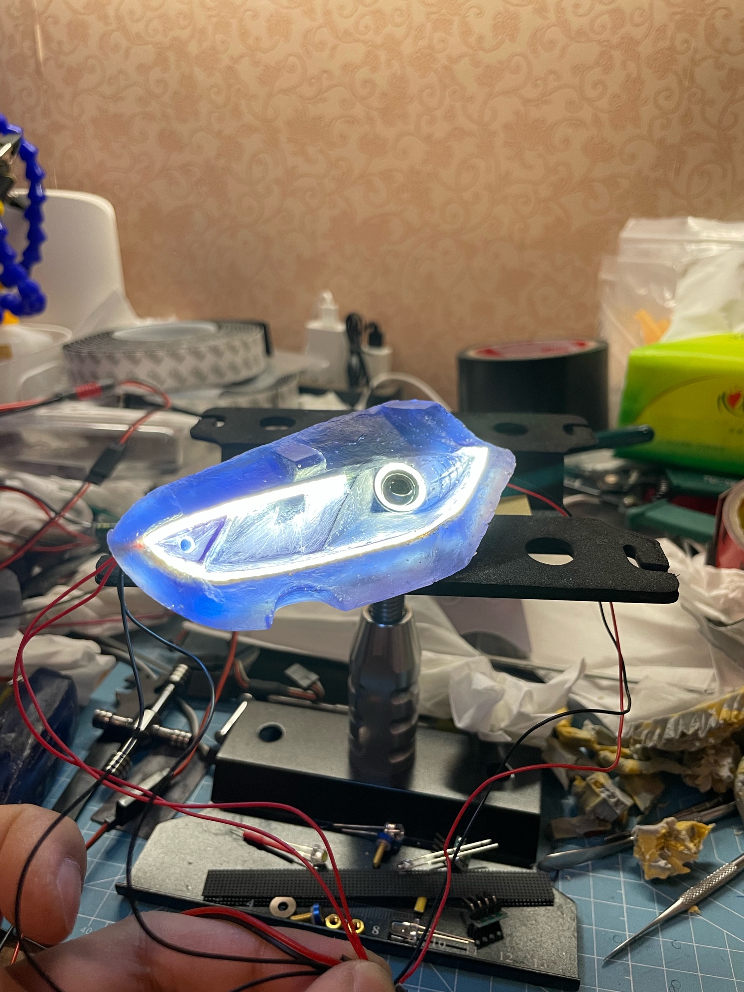

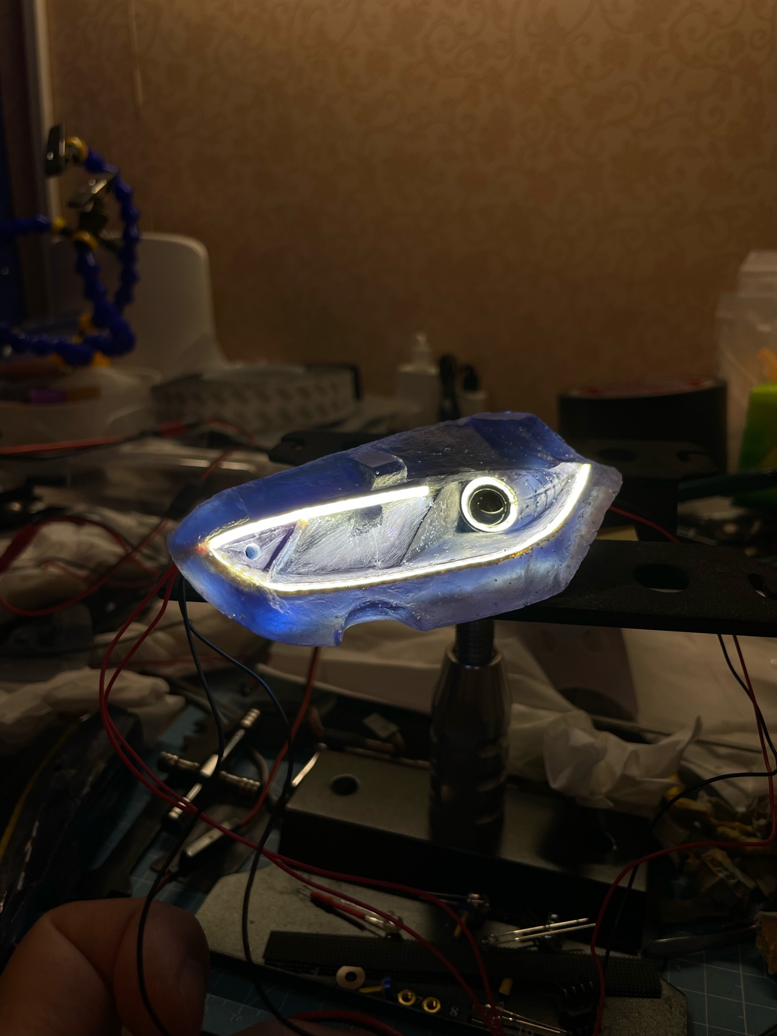

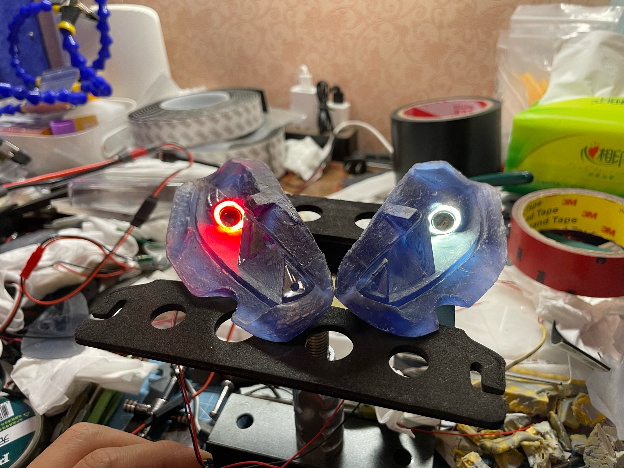

后灯基本完成效果来了!比第一版看着大气许多,灯效更明显了!灯罩还得最后打磨抛光上光漆,因为做实验上了一个灯罩,但现在已经全是指纹了,干透好想要7天只能灯全部完工后抛光再上漆晾干了

前灯是耗时大头,工序拼装和塑形件很多,都得一步步来按顺序弄模具,最终目的就是拼装合缝尺寸完美。大灯准备搓一个天使灯,灯芯和天使眼全部树脂造型打磨,天使灯不能做成他们那种一个灯珠+道光管的,百天都看不见的!我打算做个树脂光圈,在光圈中间摆一圈灯,这样就非常亮了!现在就差前序工序完成后就可以开整了

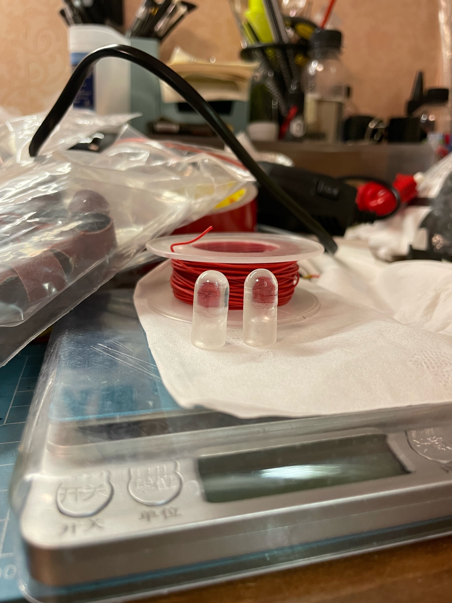

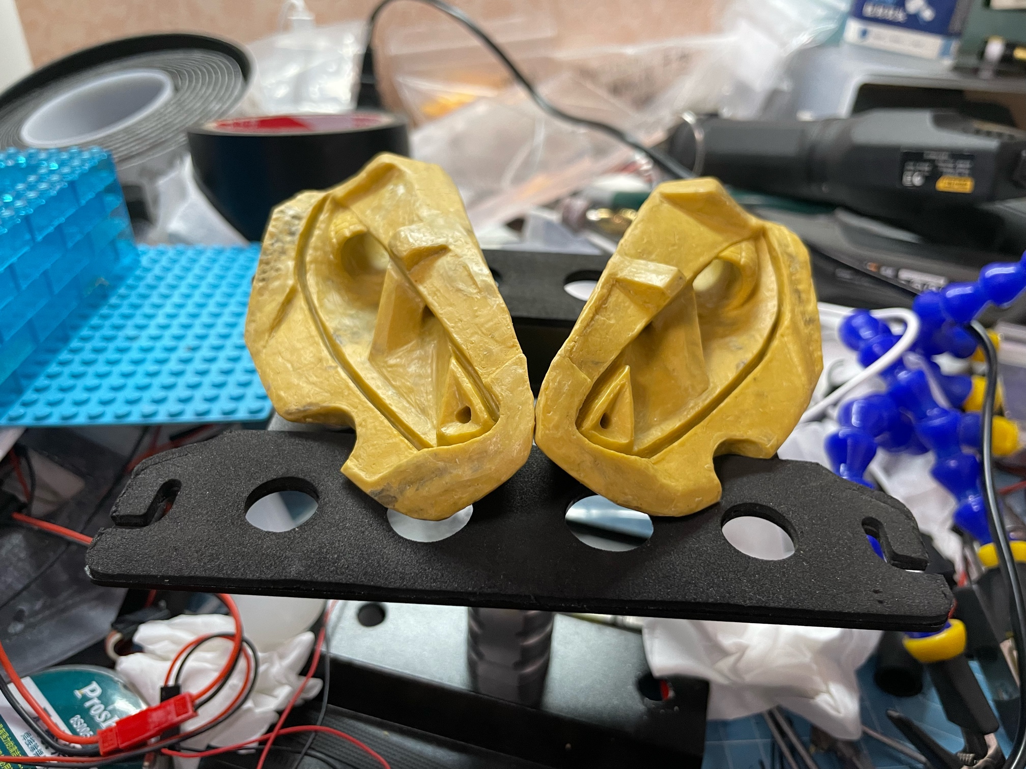

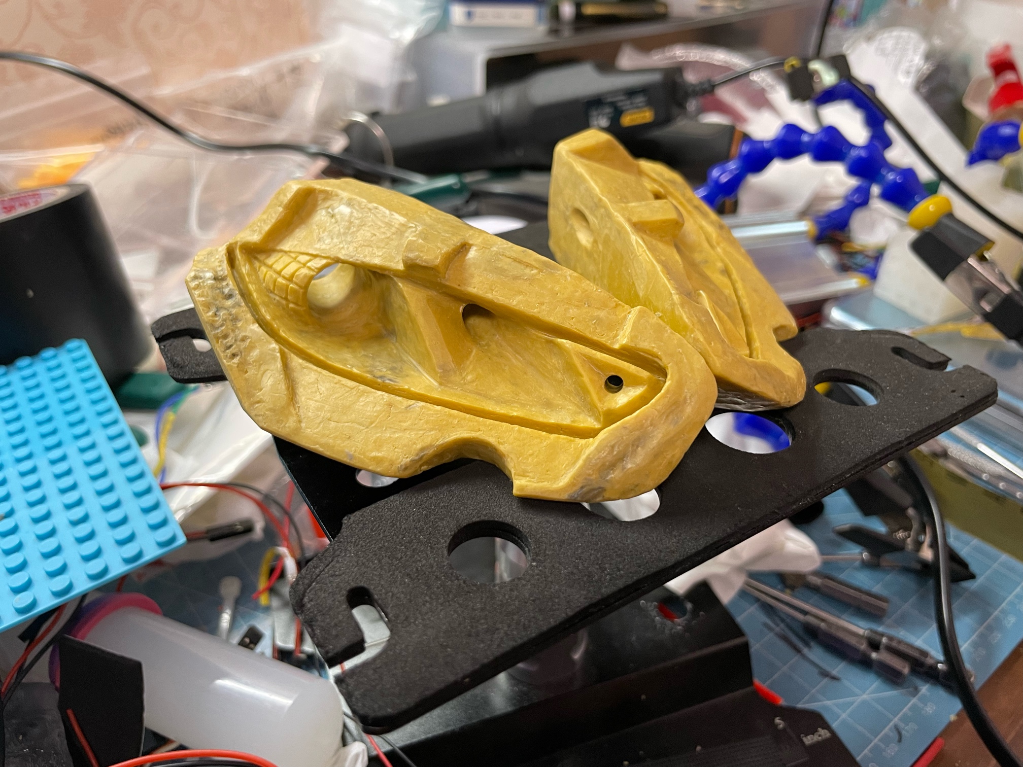

前灯基本定型,剩下的工作就是修整、美工,打磨抛光。然后做模搞树脂件了。反而接灯都是小问题是几分钟就能搞定。弄了个天使眼大灯,转向灯也预留,反正我拉力不会去接转向联动,可以不用但不能没有天使大灯全部树脂,以前买过便宜的天使灯用的是透明软管裁的,一个灯珠照亮,透光度和光线强度堪忧,白天根本看不见。坐等倒模安装效果。

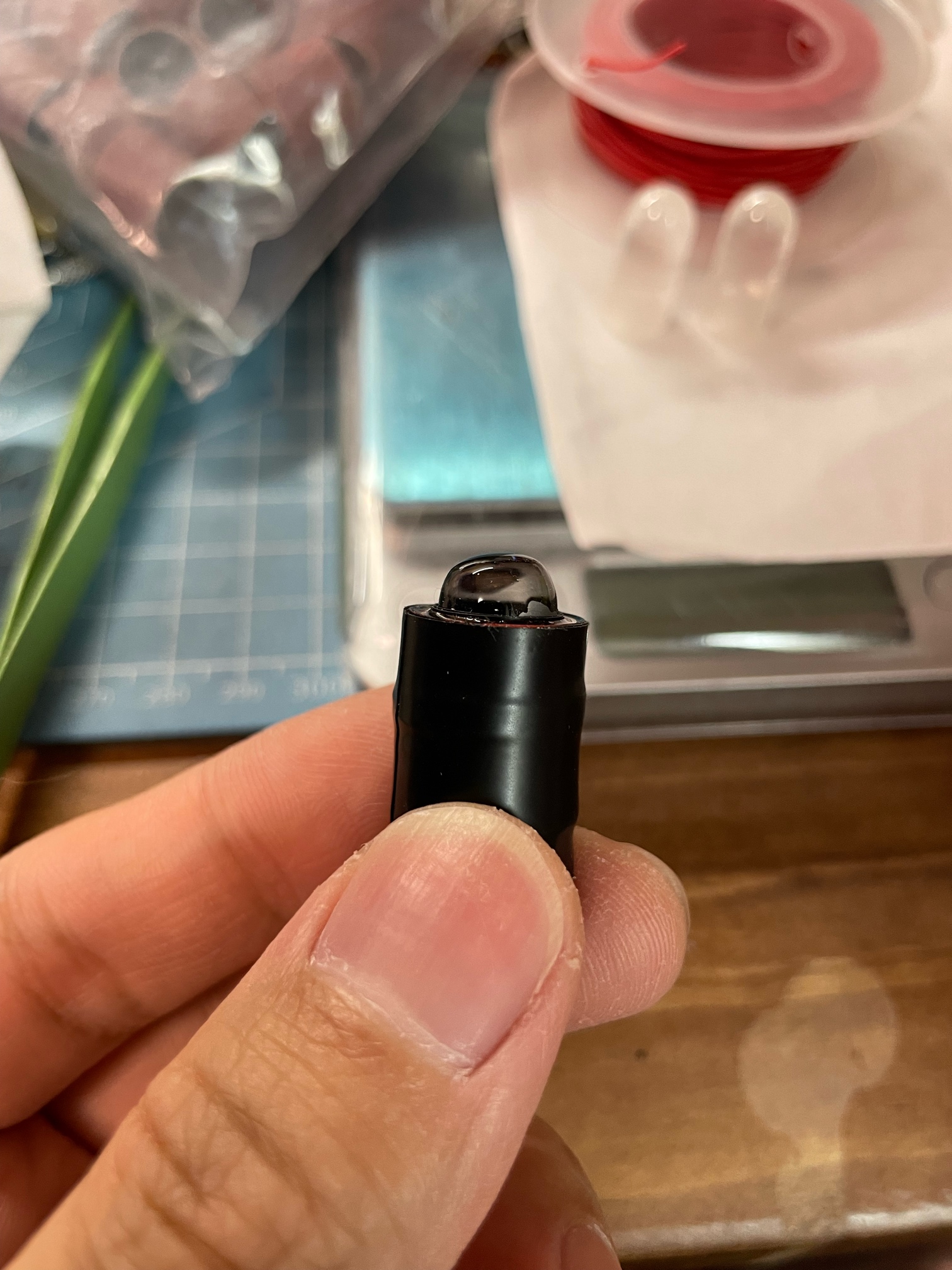

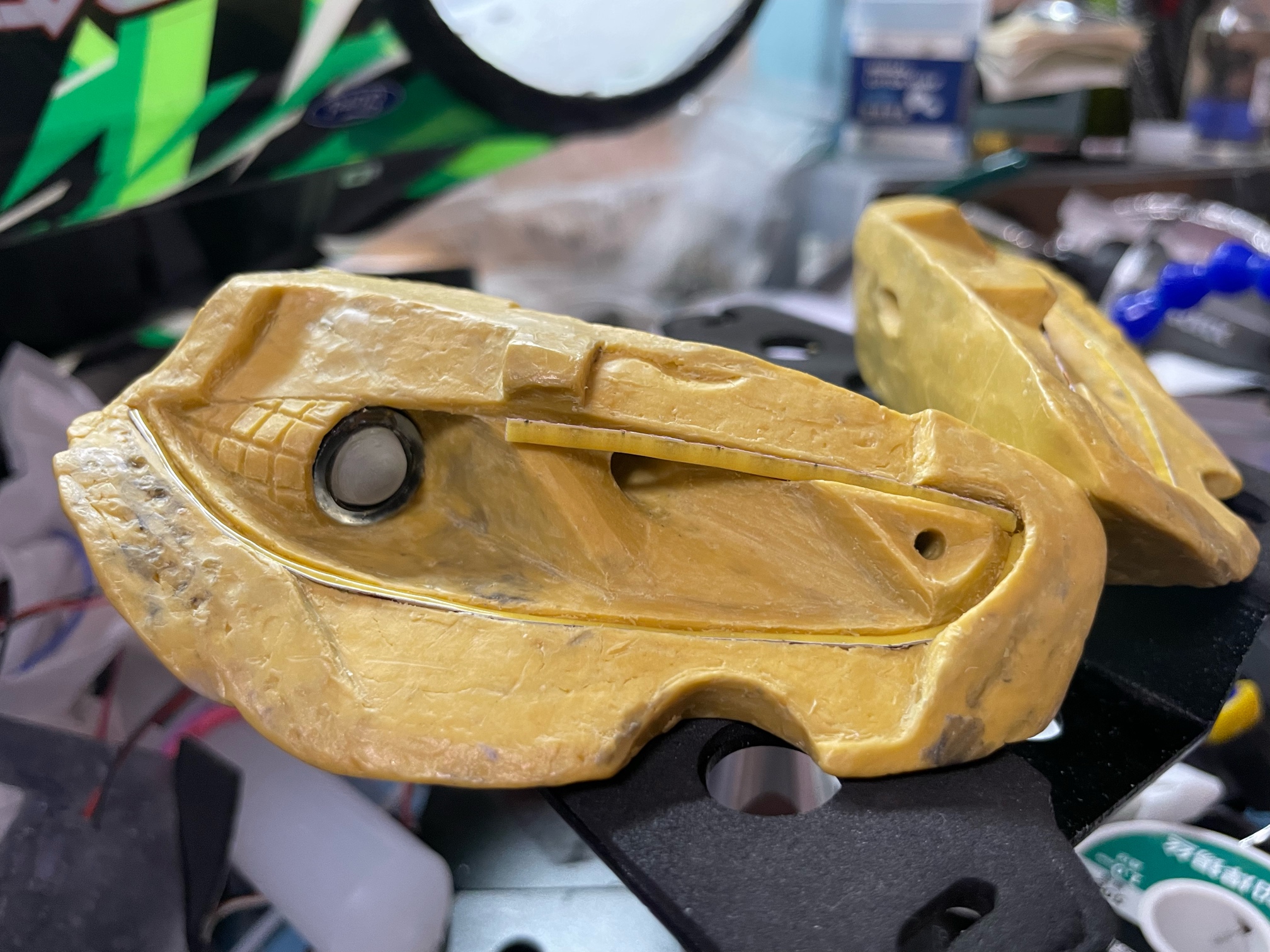

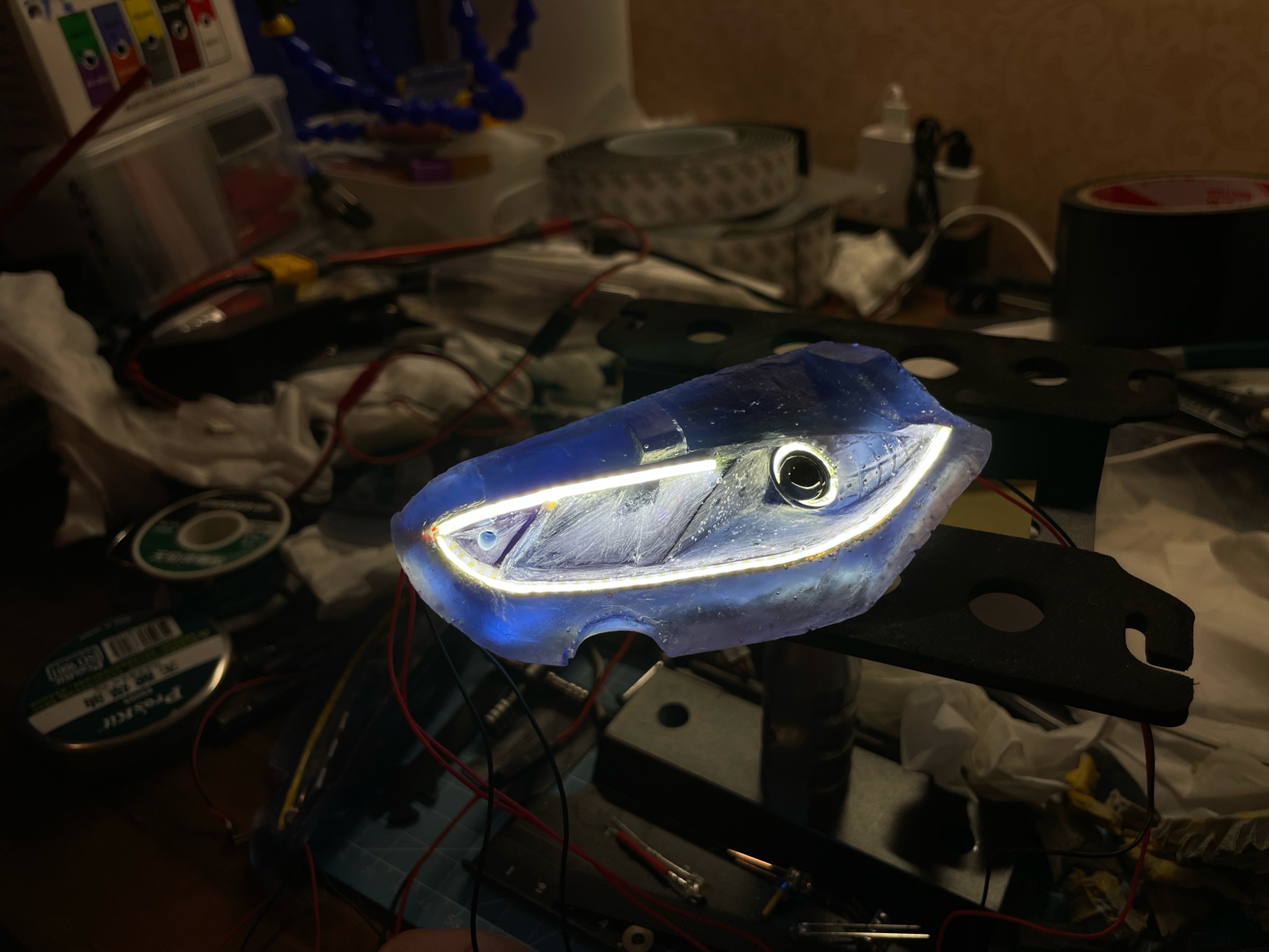

前灯罩改了3版不满意,继续改,其它小细节改善、透镜大灯也改进了,原来的不怎么圆,改进后很满意。
