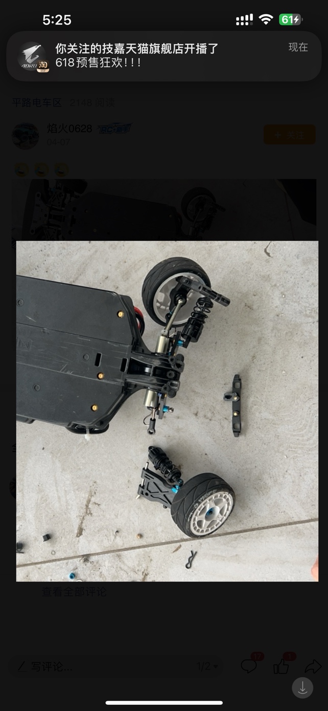

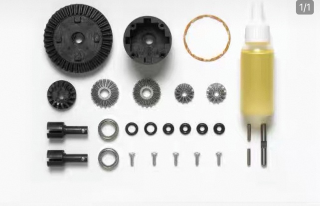

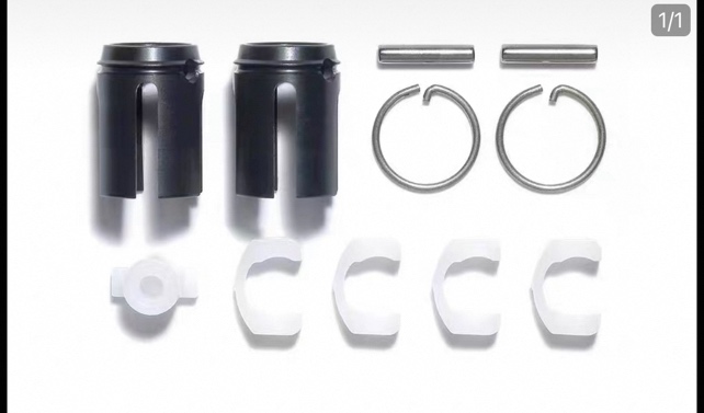

直出舵机臂 电机座和那个销子 还有就是如果前面用直出就要备接杯 重买一个油压差速就不用 销子和电机座发图片了

直出舵机臂什么样,还有原厂螺丝怎么样,滑丝或者断的情况容易发生吗,用升级12.9吗,感谢

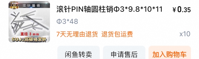

换前差速 就不用备 直出接杯 不过那都东西是哪坏了op哪里 那个销子是一定要备的 比说明书上短0.5mm 你下一个垫片就行了 不行就把前面的销子装后面 短0.5mm的这个平替装前面 一摸一样长的平替要28.5一组不划算。原厂的又常年无货也要三十多一组 这个平替几毛一根短一点点不影响使用

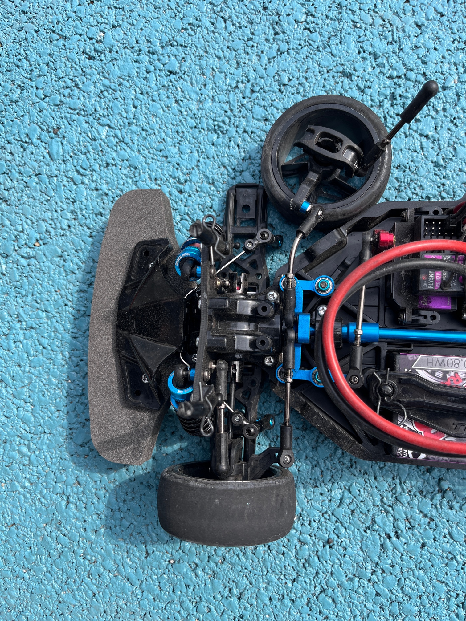

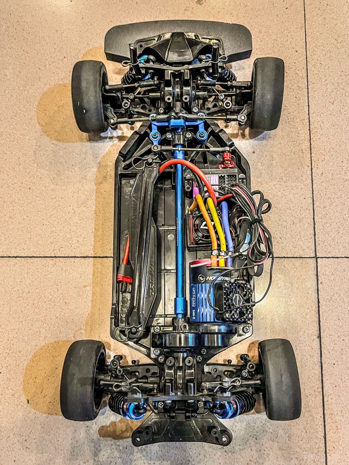

srx容易爆杯是因为用了轻量化接杯,02s普通接杯硬的很,撞墙都不爆。我的tt02s改了前直轴后油差长推杆防倾杆等,虚位也调整了,但tt02底子太差,重心高这问题是无法解决,不是调调车高那种,是车的整体设计重心,ptg2tc重心都比它低的多,娱乐轴车at1s t410r之类比tt02s强多了。买tt02各版本就是纯为对田宫的热爱买单,别纠结什么战斗力,真没有,哈,以上的车我都有,都打不过,至于轴效应我13.5 3s都不会发生,少担心。其他车都是6.5t开T玩,重心低,大动力加速就是贴地飞行,很爽的。重心高,车子就各种不安定,不是跑偏,是不安定。我还有tt02br,也是一言难尽,那个虚位。

那个48.5的销子叫啥,我搜了半天都没有

srx的虚位也很小了,当然转向机构这里感觉还是没有08讲究得上op。野跑都不太行底盘太低不结实
