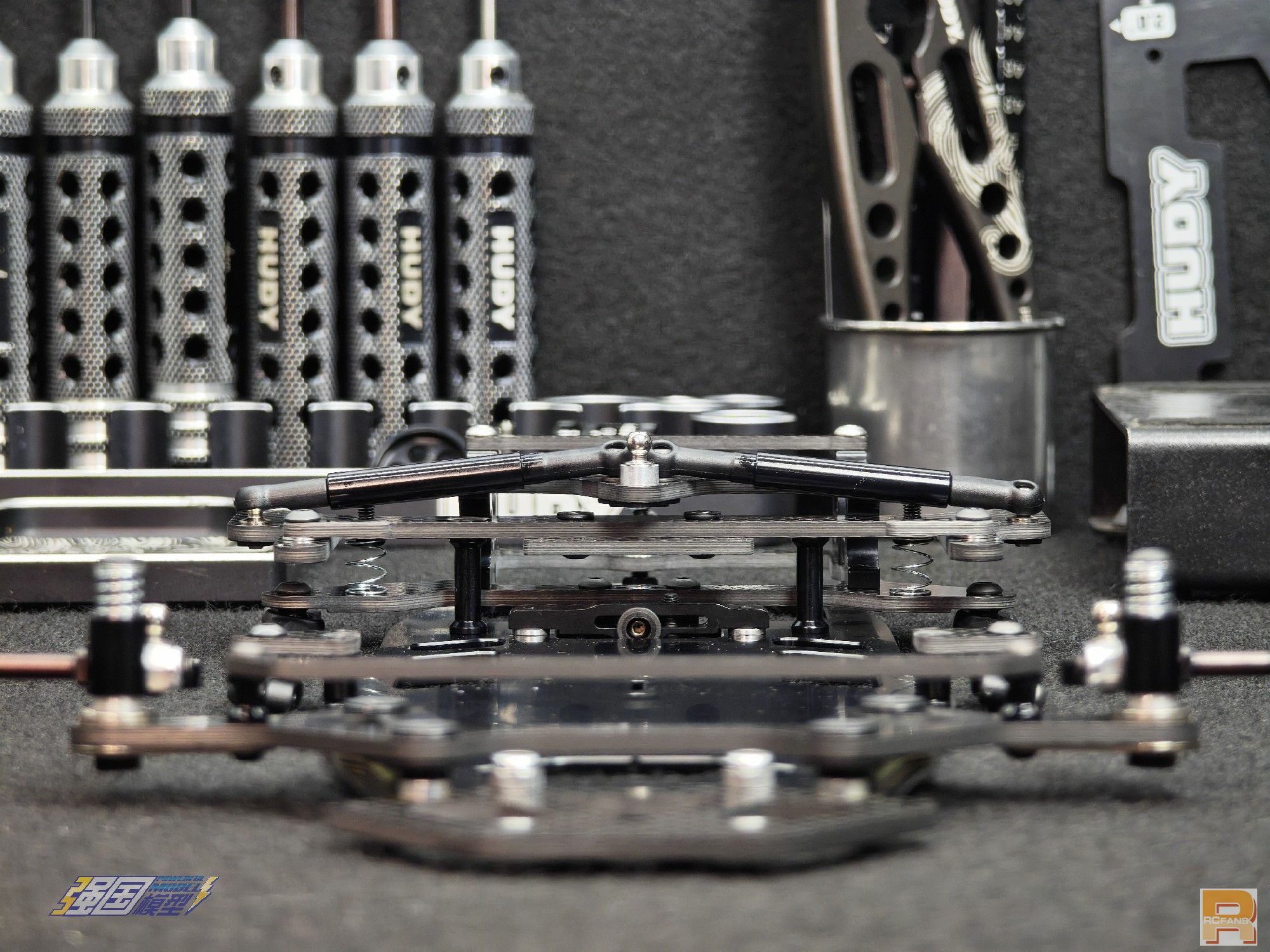

我的扭腰车生涯已进行了大半年了,也是时候检查一下学习成果。恰逢新车发售,且身边越来越多的朋友都参与到这个项目,还有GDC这么一个好场地在,天时地利人和,开新车的理由这不就来了吗

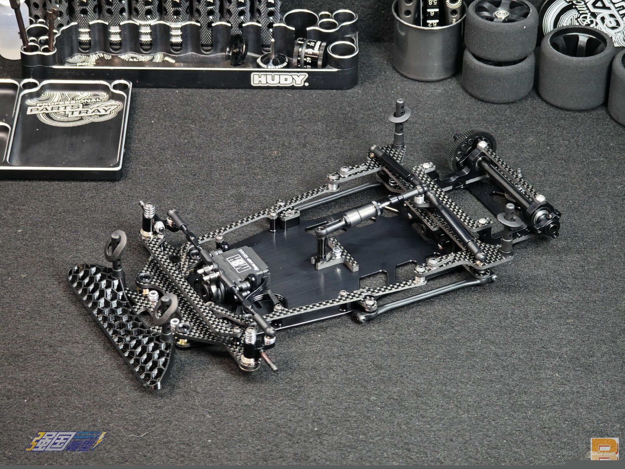

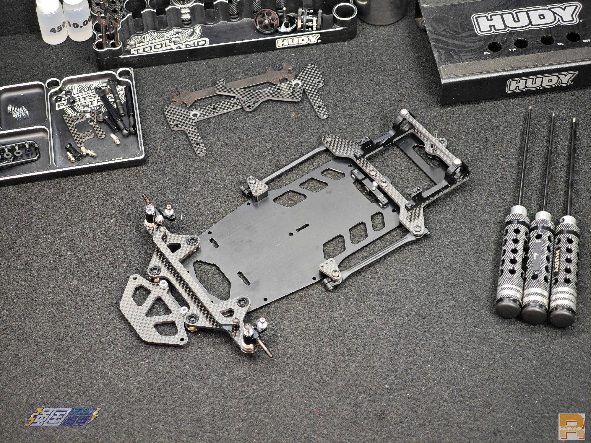

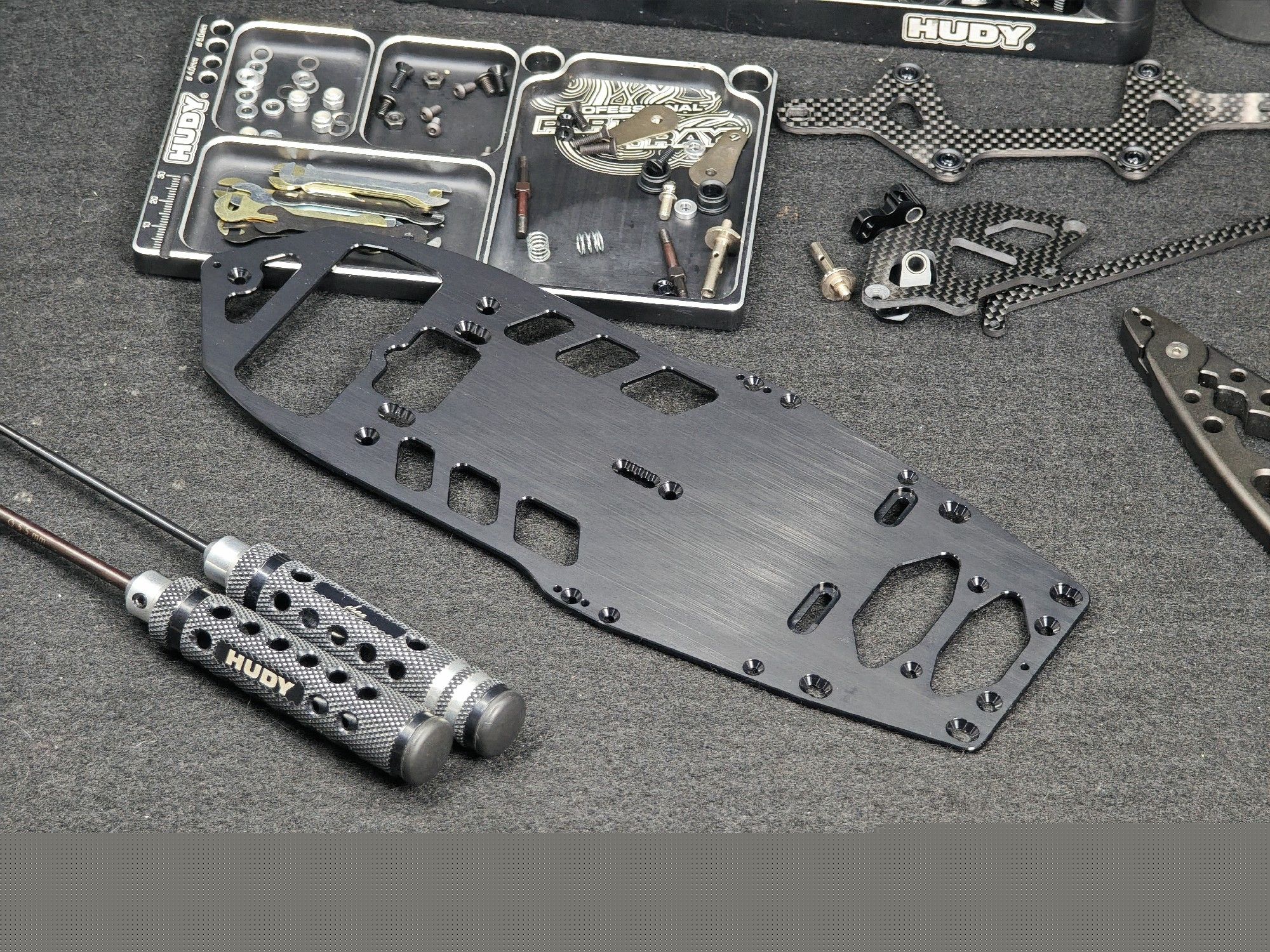

这一代最大的变化就是将前后分体底板变为一体底板,后扭腰部分则采用悬浮波箱设计,至于做工就无需多言了,而这也是我选择这个品牌的原因。

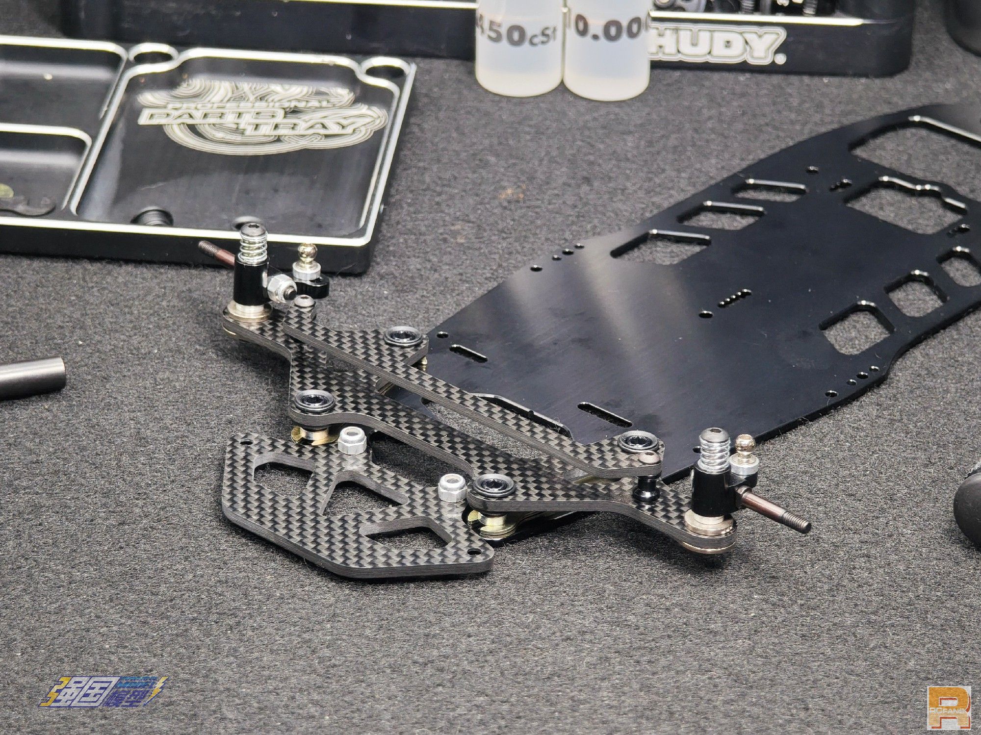

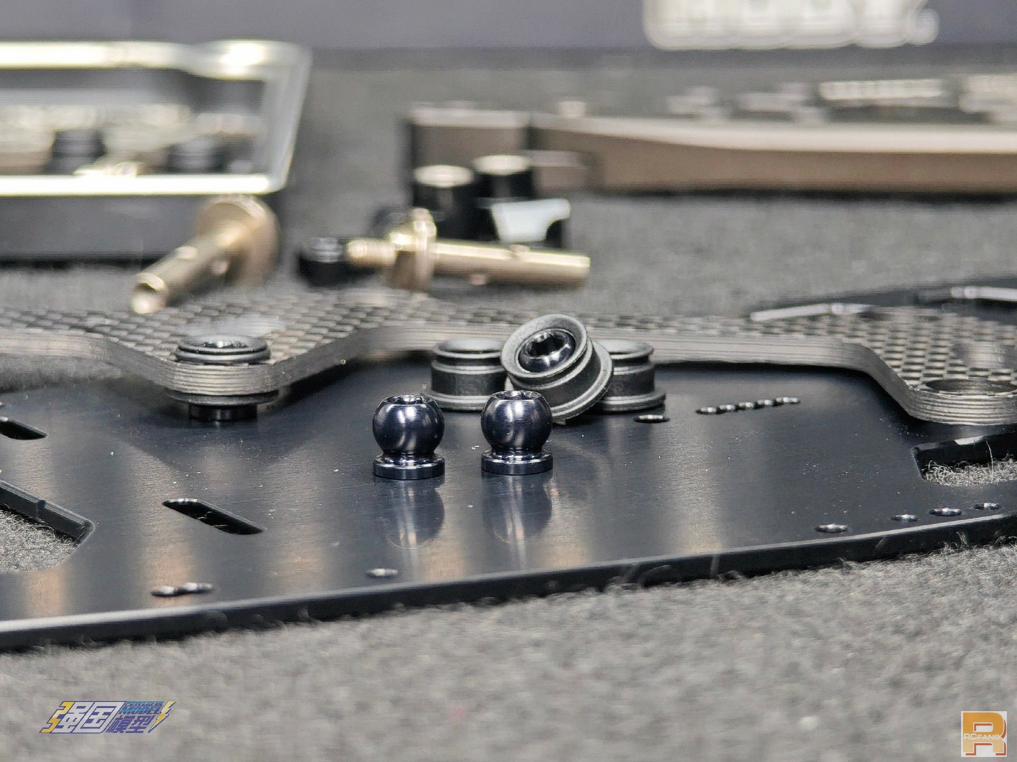

前下臂的球头这一代也从原来的钢材质替换为铝合金,重量轻了不少,且相较于钢制版本平整顺滑不少。

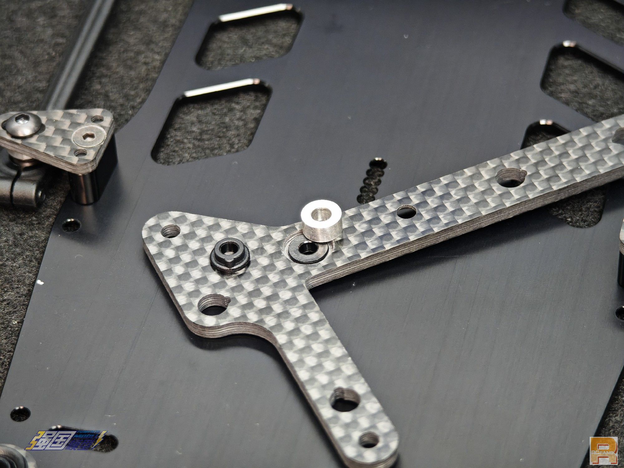

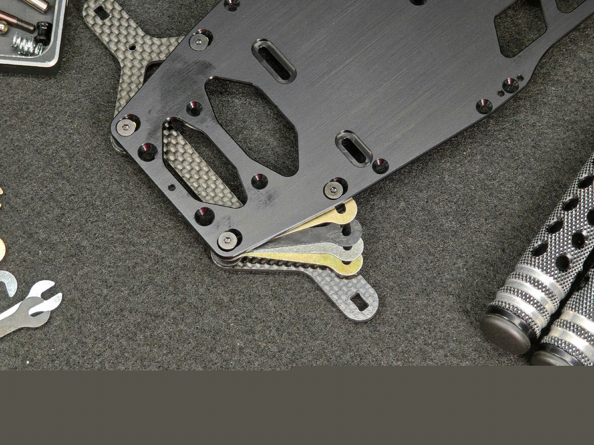

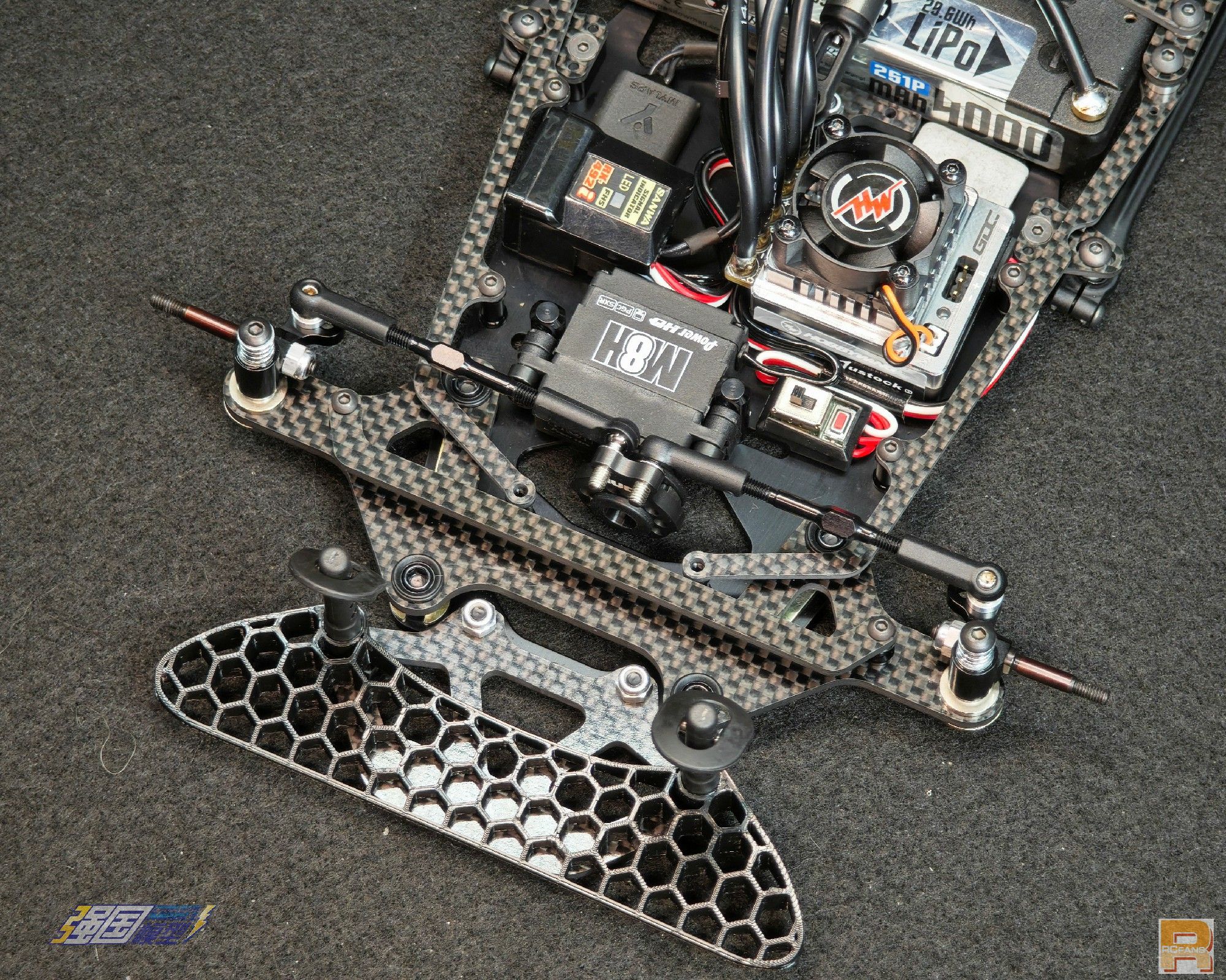

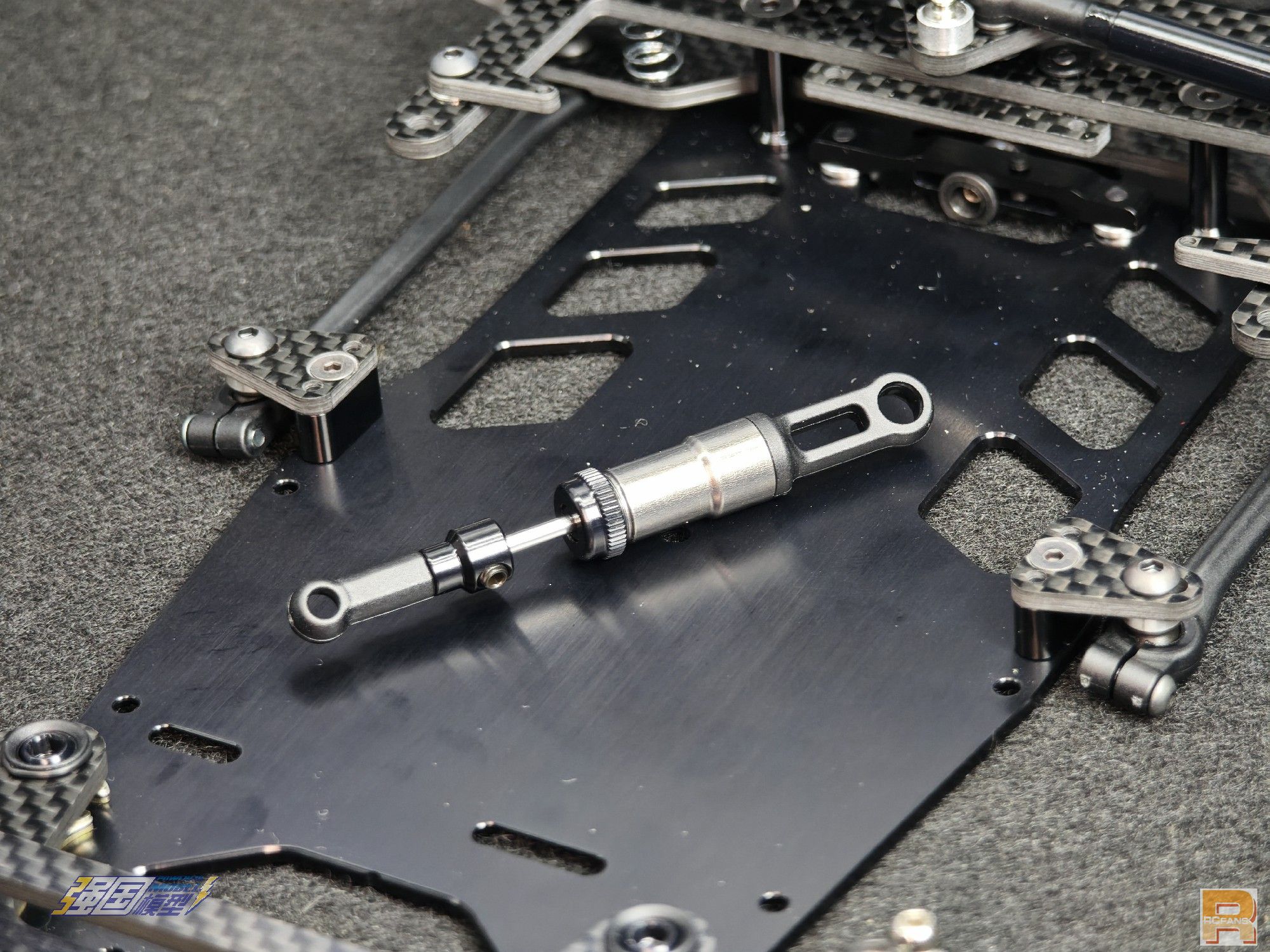

前底盘高度垫片建议如图卡进去,日后拆装调整会方便许多。

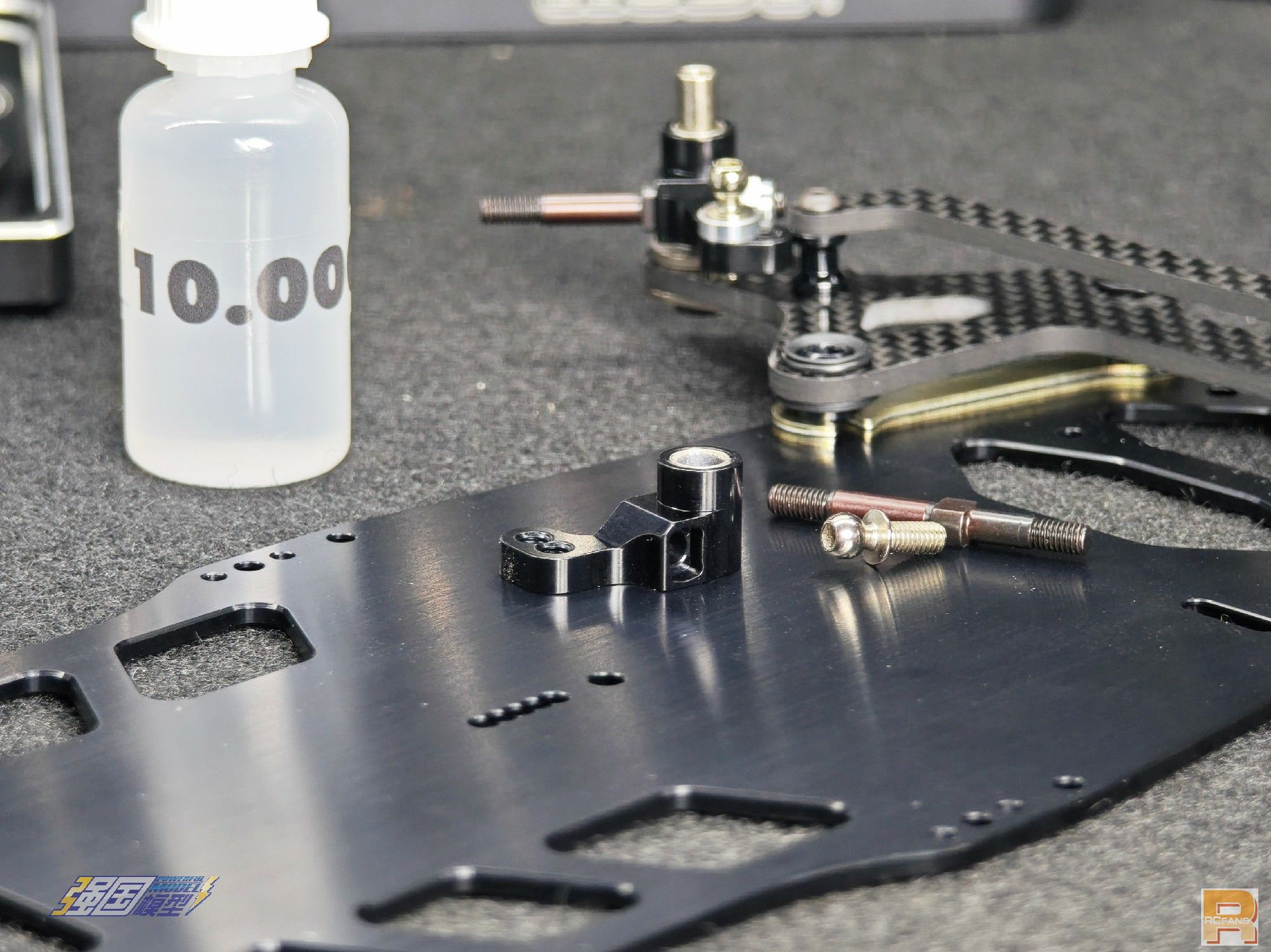

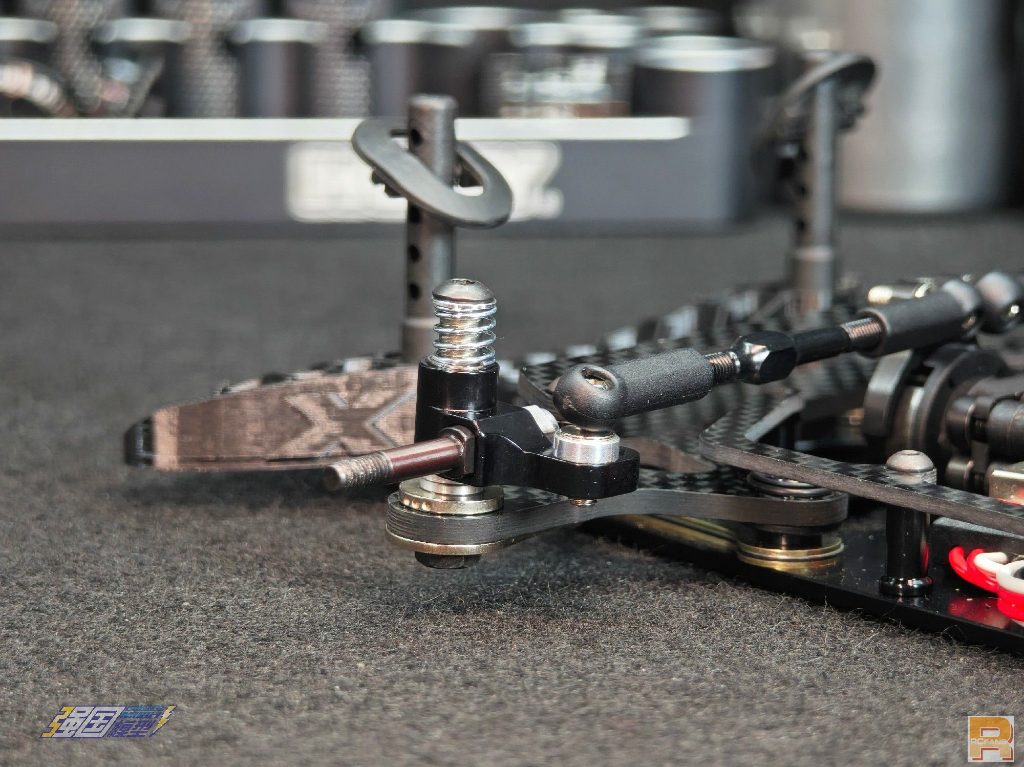

前轮的大王销也采用中空设计了,而原配的3dots为1度camber,根据以往经验,个人建议把1dot的1.5度camber也备上,编号为XR-372262 。
转向杯原厂配置即为铝合金,且配合钢轴套,极大增加强度和耐用性。

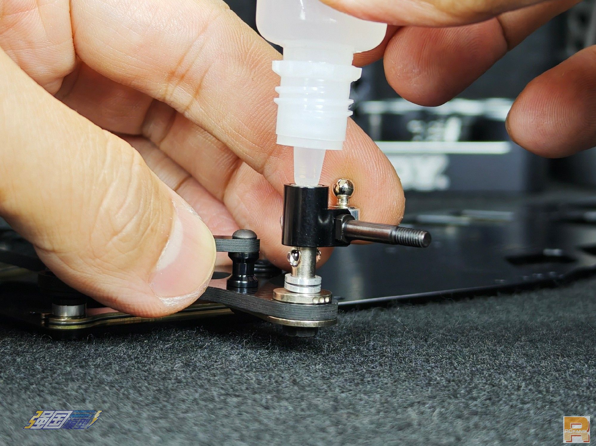

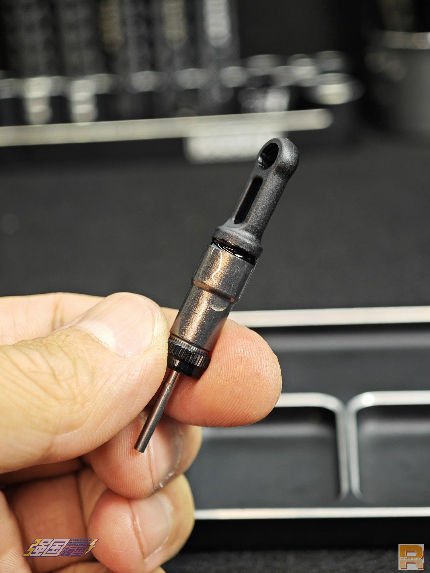

中空大王销的设计,极大提升了阻尼油的寿命,且不需要像往常一样涂抹在轴上,直接抵住顶部往下挤油即可,方便又快捷。

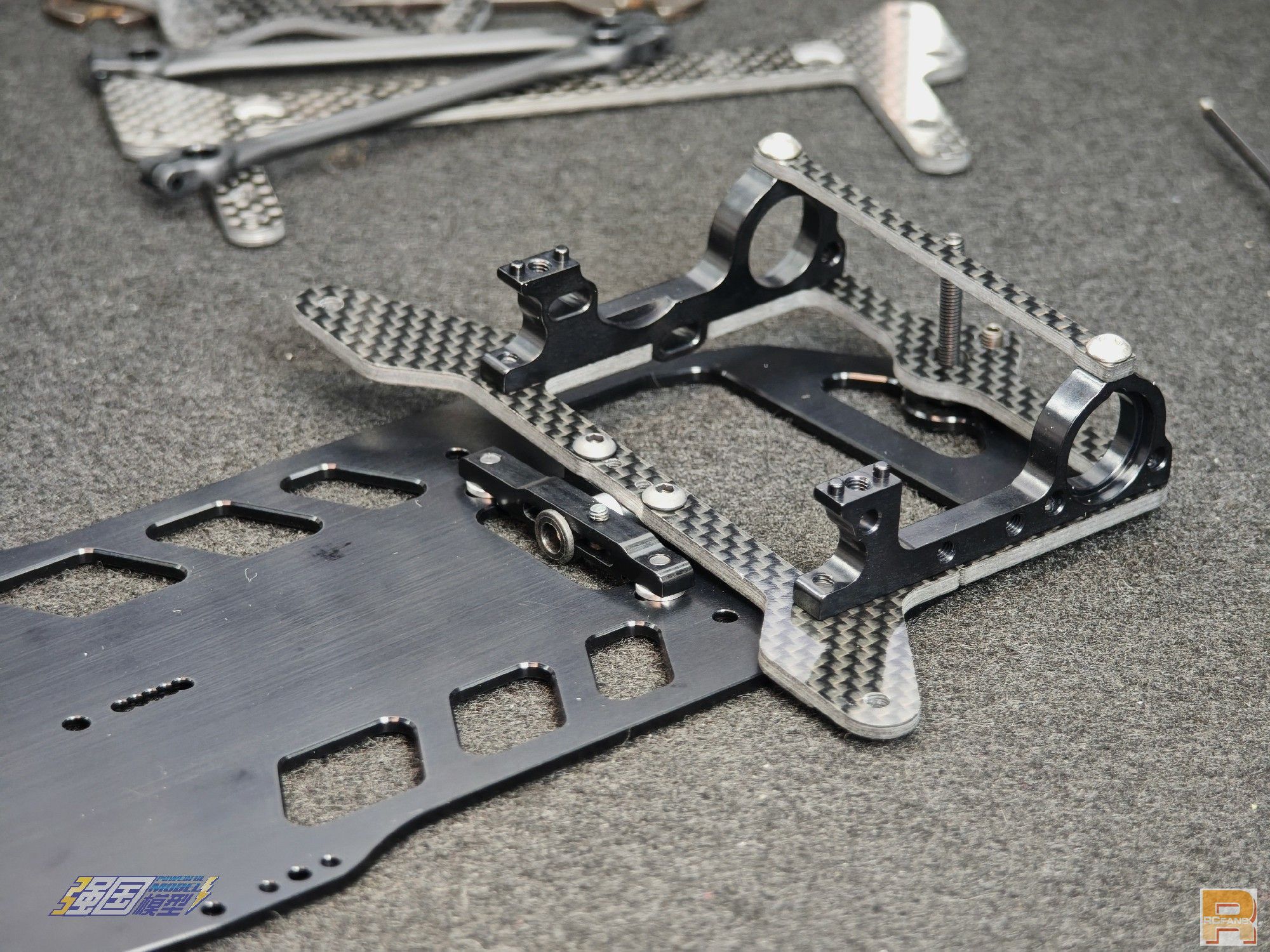

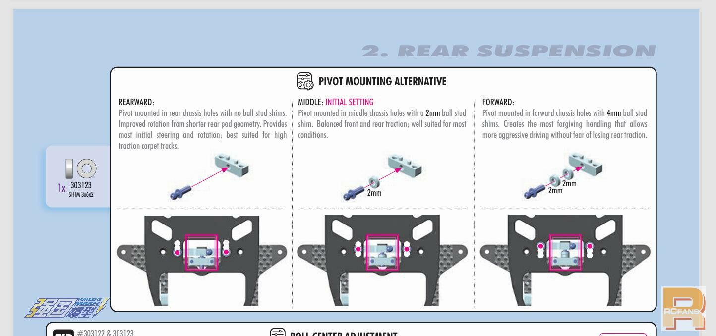

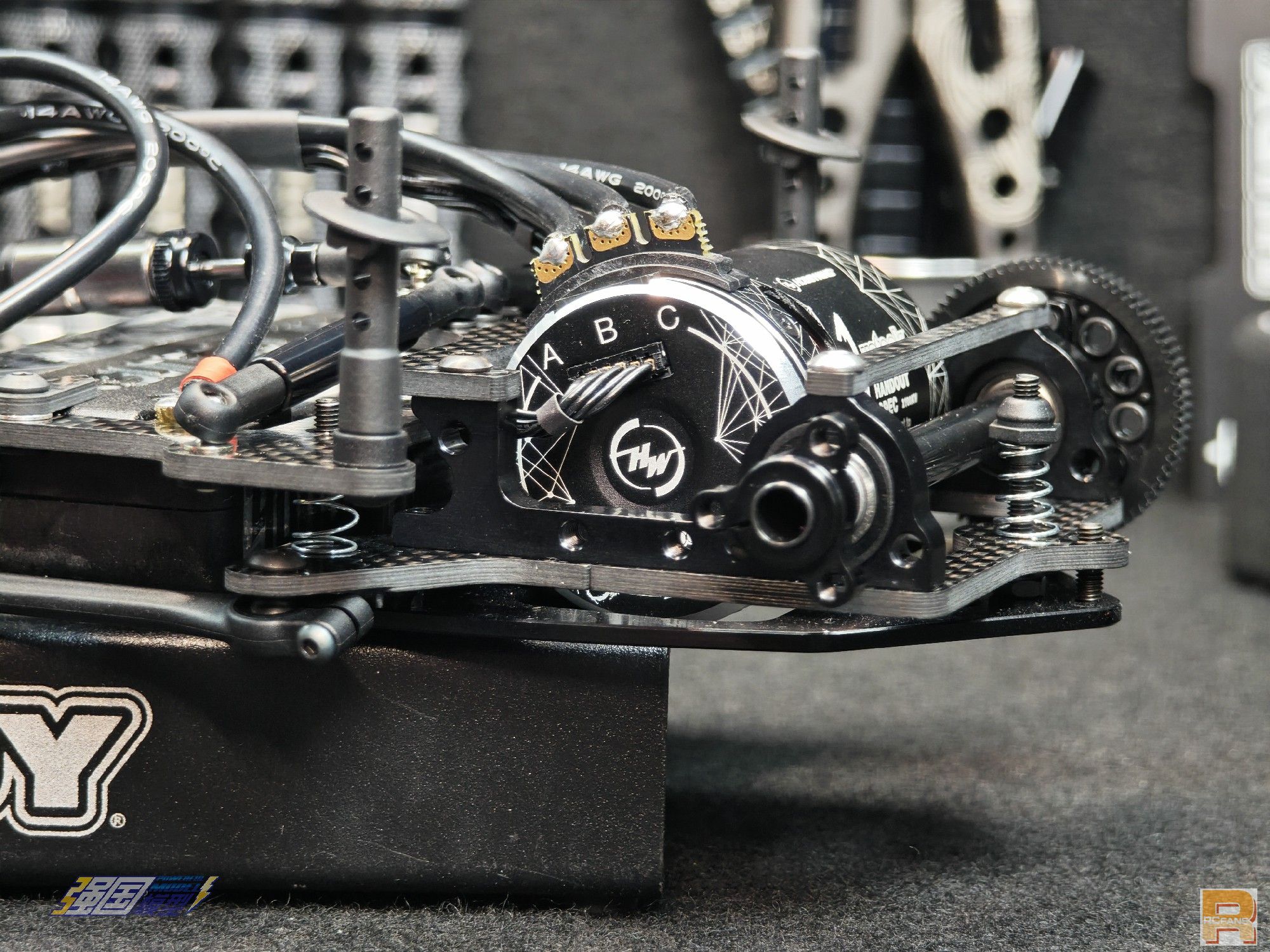

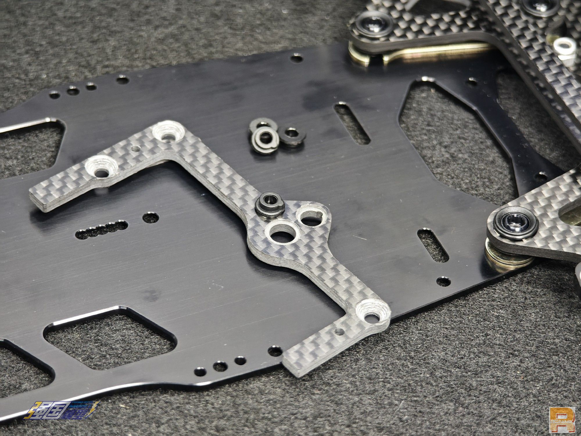

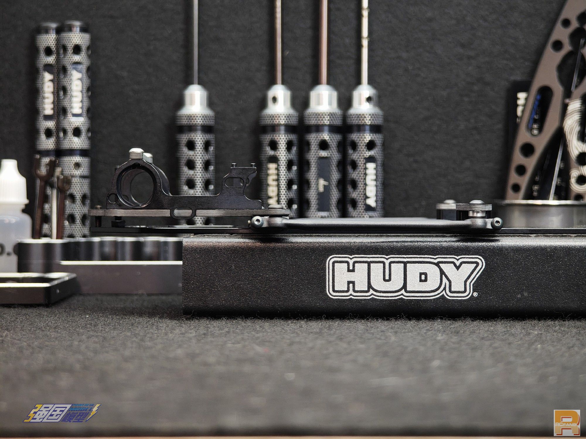

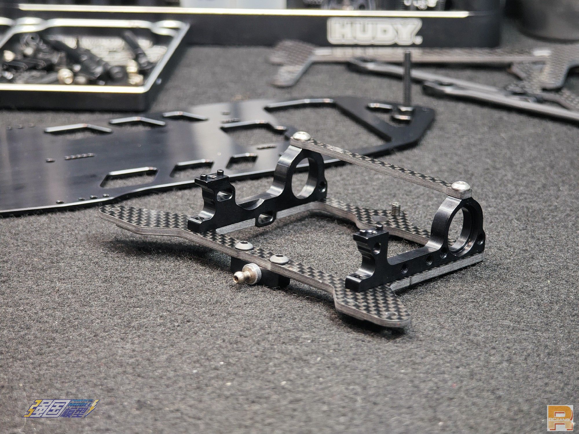

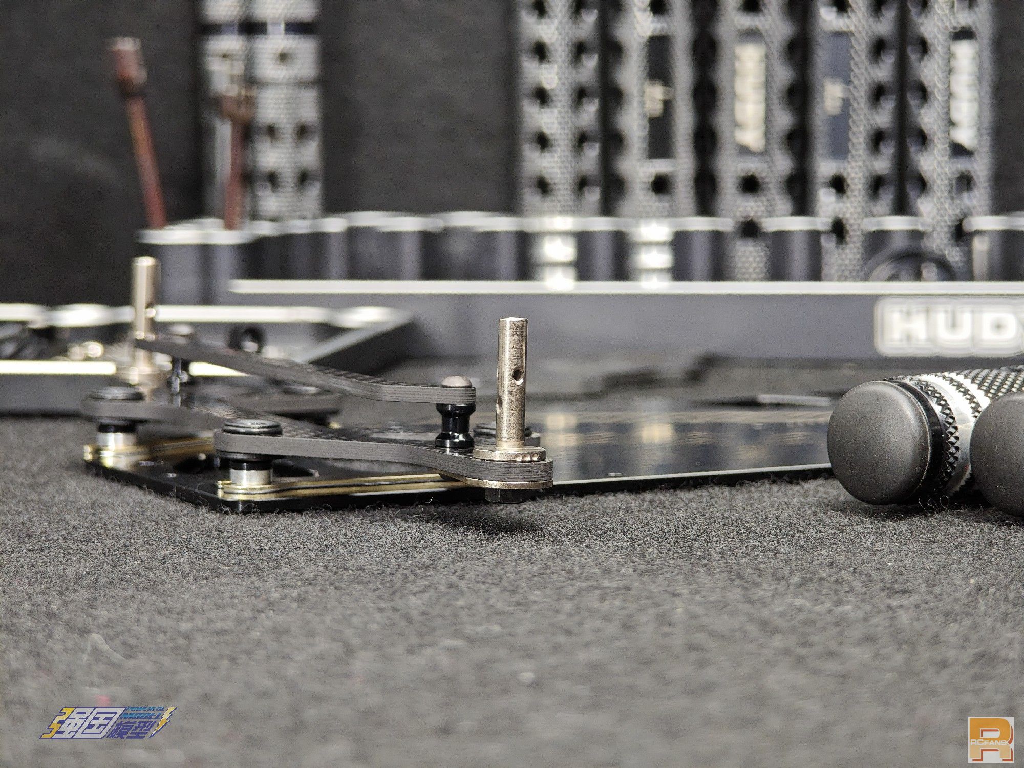

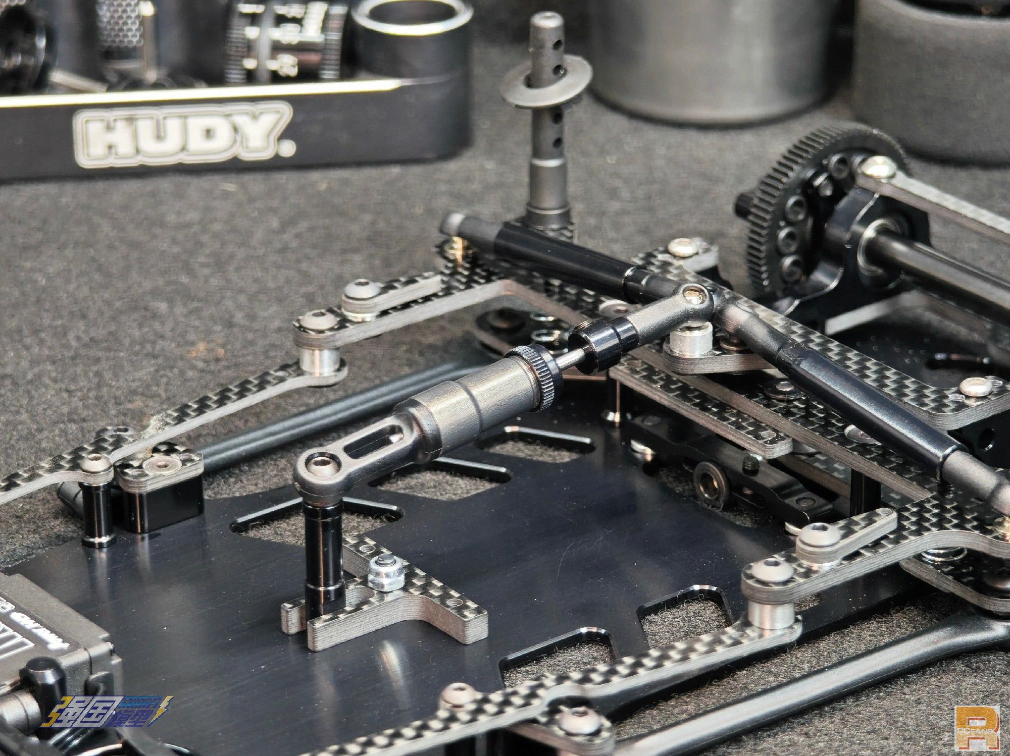

悬浮波箱安装没有任何难度,支点球头螺丝则比之前版本都要小了一号。原厂设定的支点座为正中间,支点球头螺丝则添加2mm垫片。
支点后移则会增加车子旋转,产生更多初始转向,适合高抓地力的地毯场地;而支点前移则会使车子有更多容错度,能承受更激进的驾驶风格,且不会被后轴抓地力丢失的问题困扰。

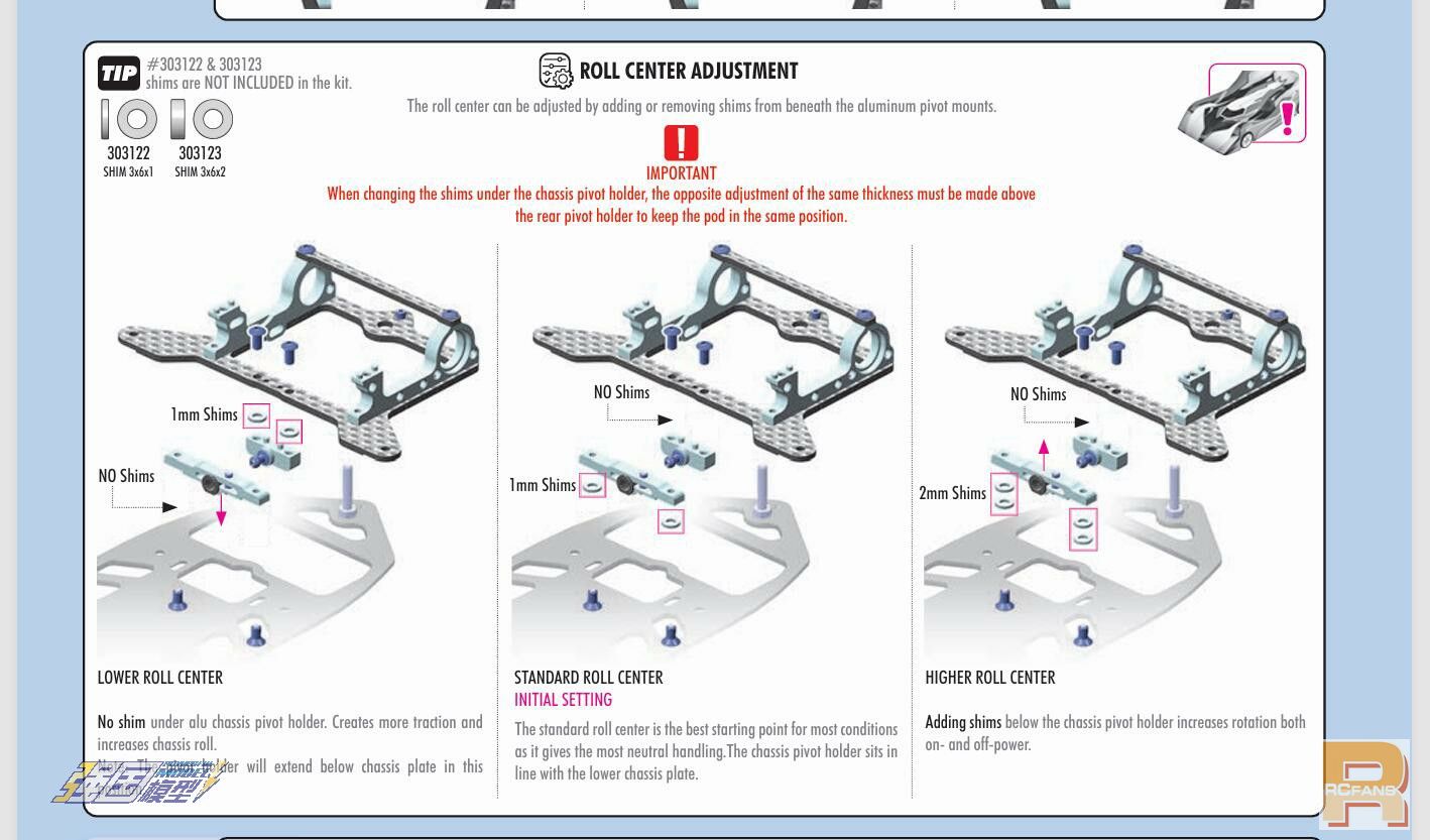

支点座下的垫片则是用于控制滚动重心,原厂设定为1mm。支点座越低,则滚动重心越低,车架扭动则会越高,同时提供更多的抓地力;而支点座越高,则滚动中心越高,车子在动力输出和无动力时都会获得更多的旋转。但要注意的是,当减少支点座下面垫片时,需要在支点螺丝座增加相同厚度垫片,目的是使后悬挂波箱位置不变,否则会影响侧连杆角度。

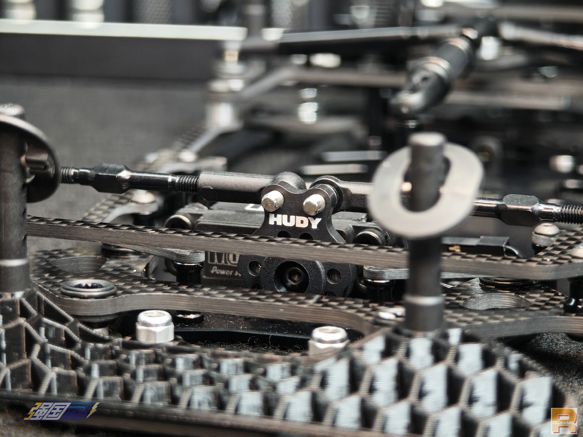

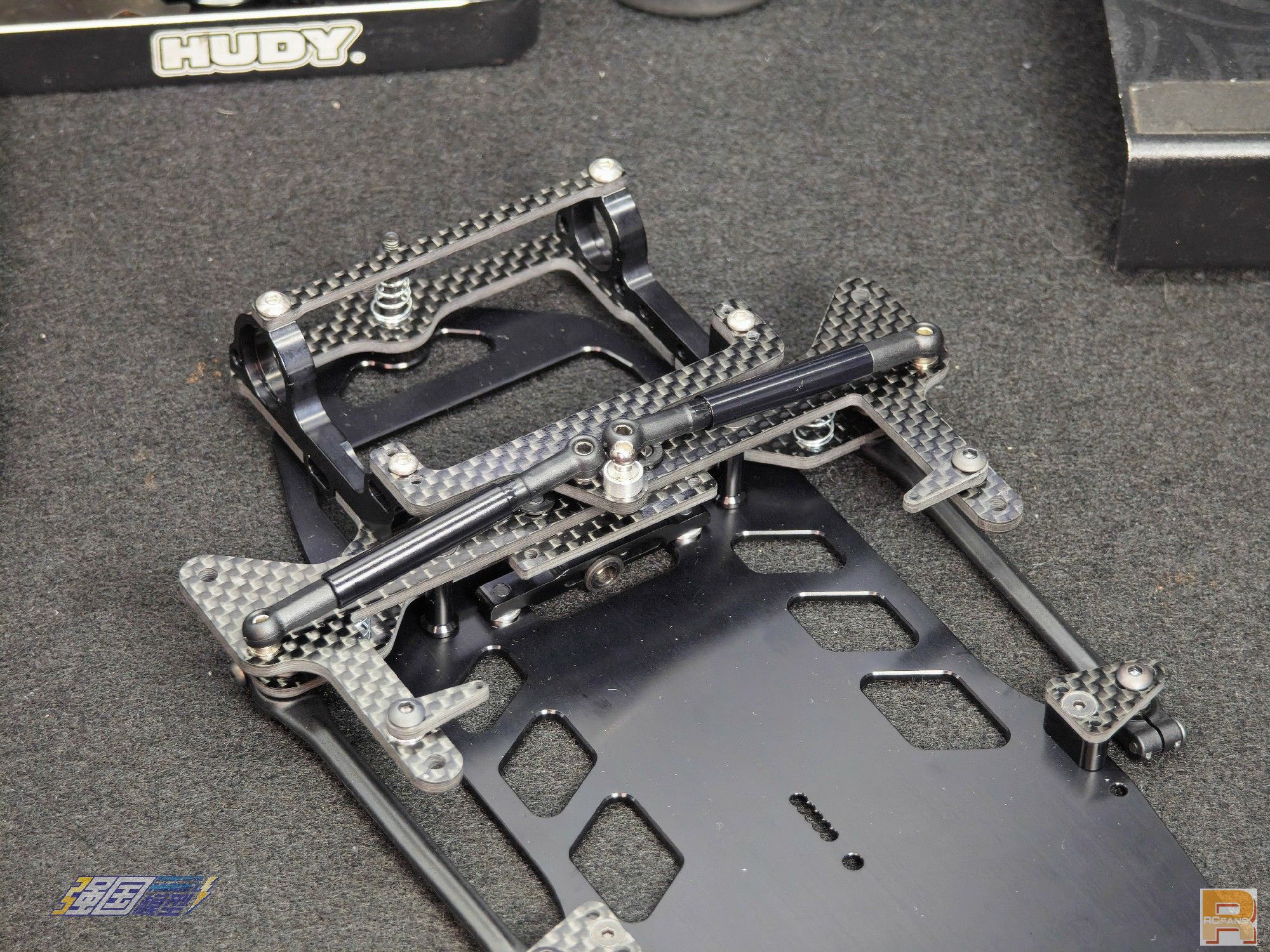

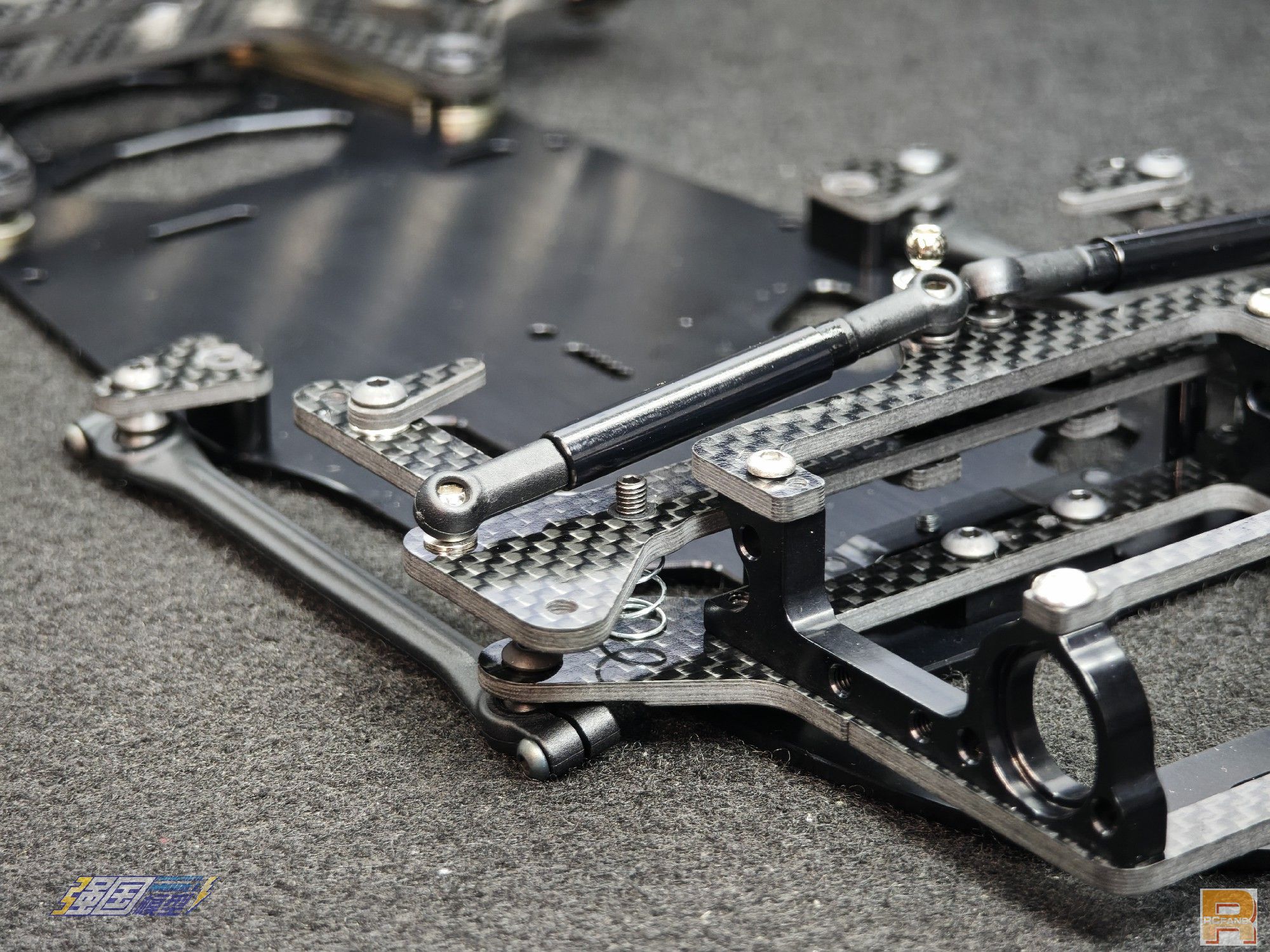

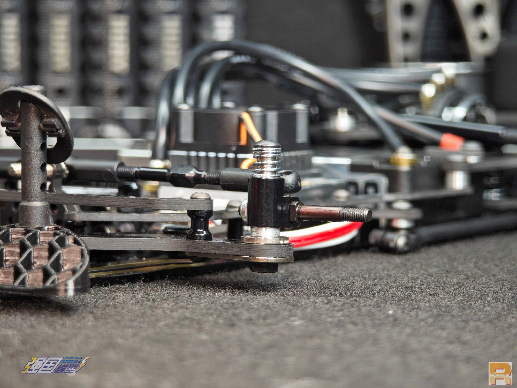

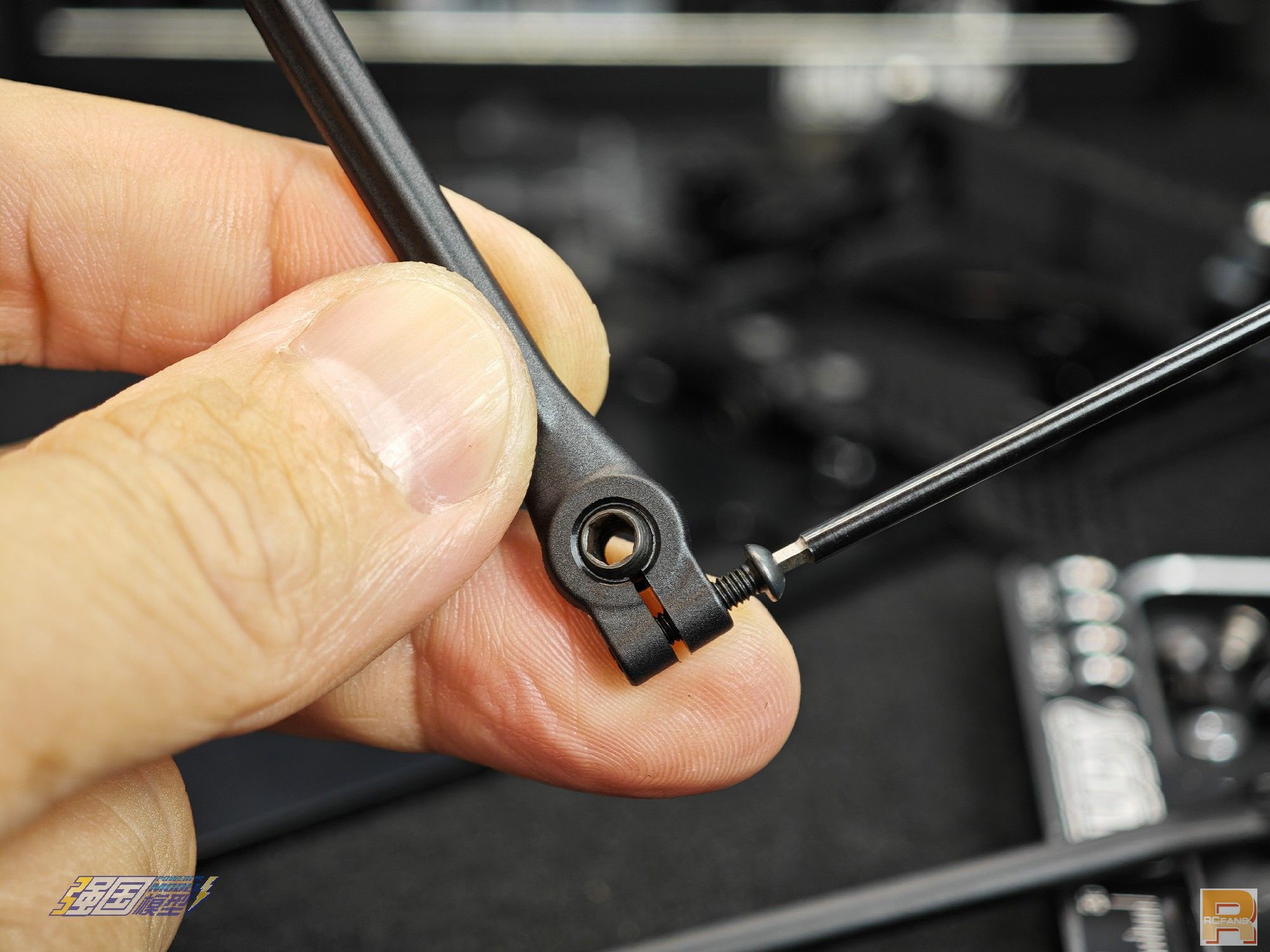

侧连杆螺丝孔有一边是通孔,在安装的时候需要注意,先从通孔进,然后再锁紧螺丝,框量尽可能小,但一定要确保里面球头活动顺畅。

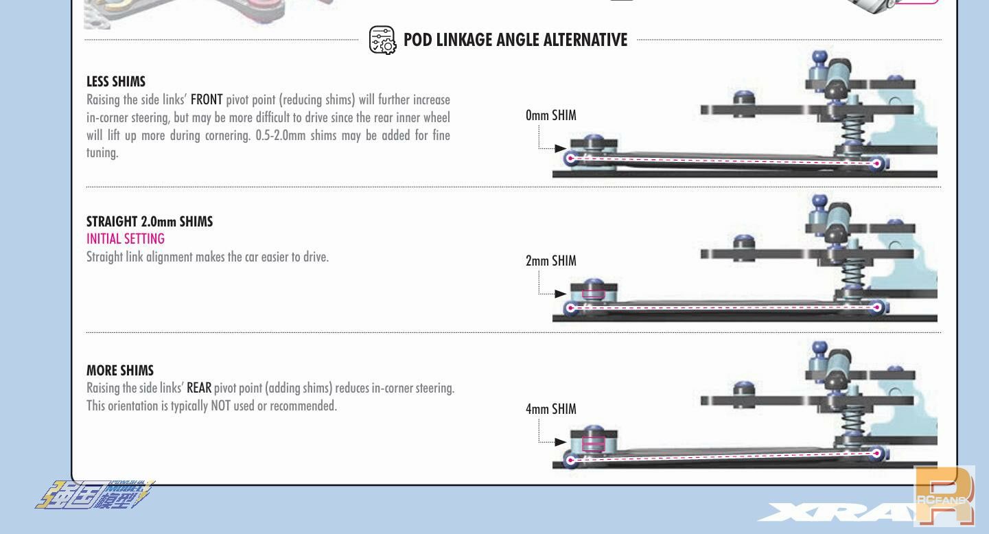

原厂设定为两个水平,即侧连杆水平,悬浮波箱相对底板水平。而当侧连杆前高后低时,车子会获得更多入弯转向性能,但也会因为内侧后轮更多的抬起,从而导致难以操控。因此原厂建议侧连杆前面的垫片可以在0.5~2.0mm的范围调整。而侧连杆前低后高则会减少入弯转向性能,说明书指出这种设定不建议尝试。
前侧连杆座有内中外三个孔位,原厂设定为中孔。孔位越靠内,连杆相对角度越大,则会增加入弯转向性能。

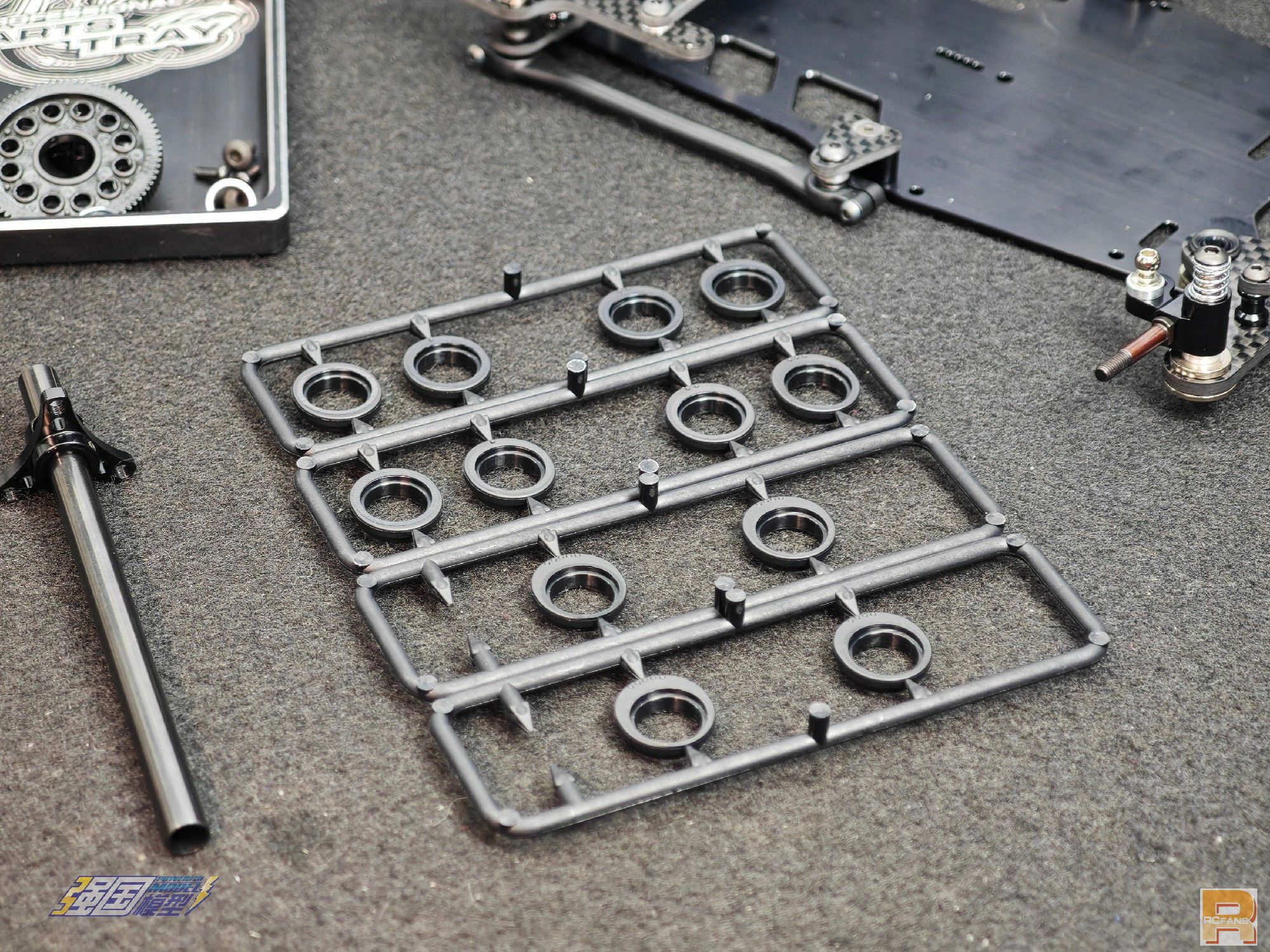

上一代的金属豆豆被塑料豆豆取代,进一步轻量化的同时也杜绝了掉落丢失的风险,但要注意必须安装到位,螺丝也不能过拧,刚好拧紧就可以了。
侧弹簧调节螺丝孔也替换为塑料豆豆了,在碳纤板上攻牙已成为历史。在安装的时候建议使用垫片施压,确保其安装到底。侧阻尼筒安装也没有难度,直接上车。

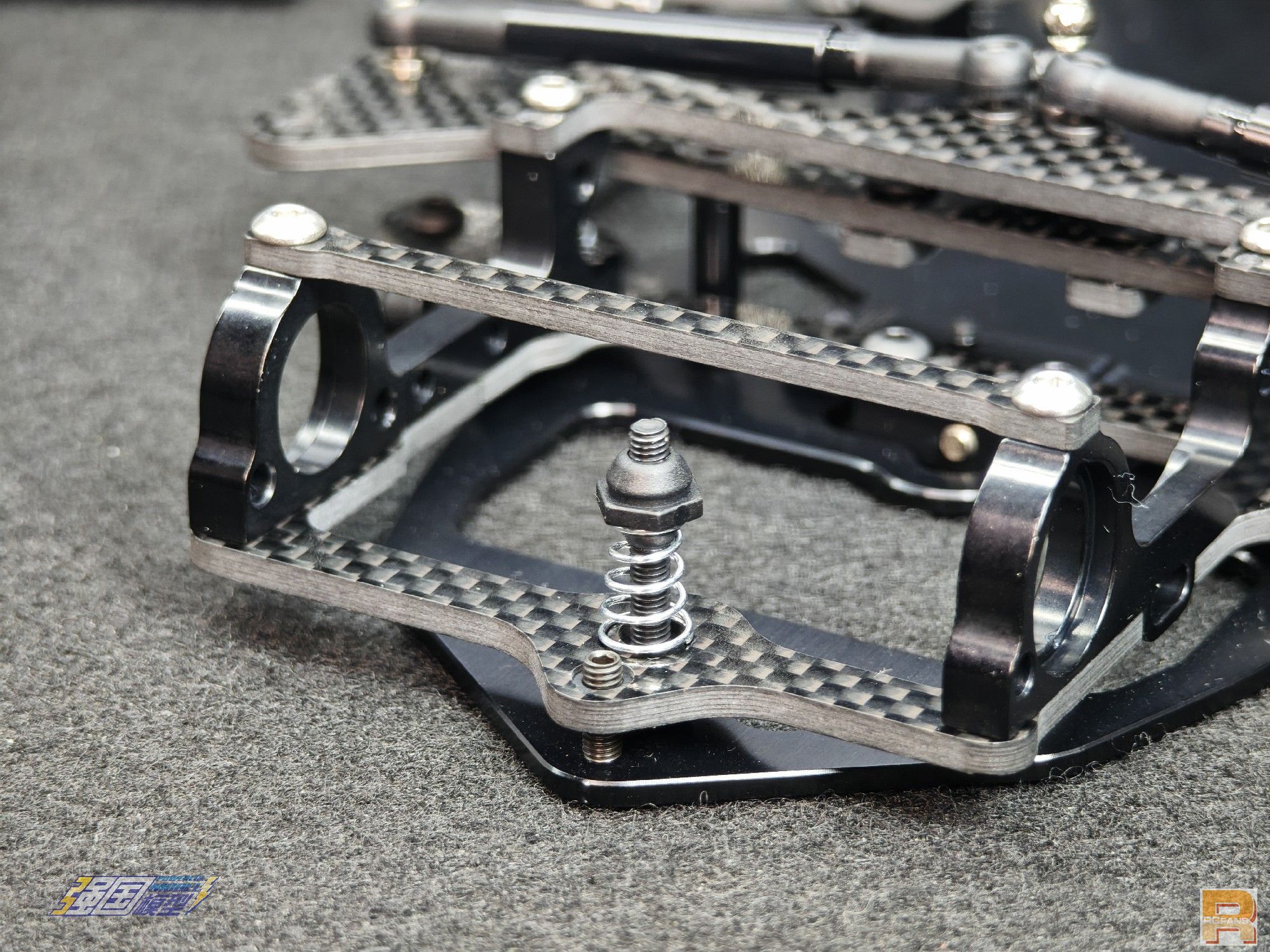

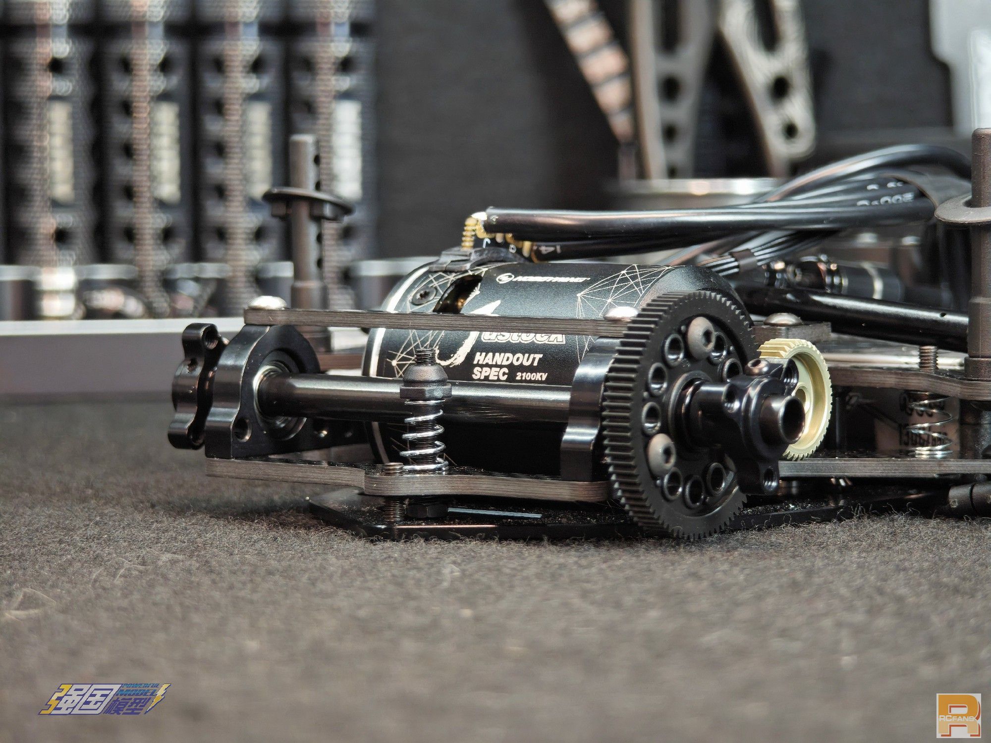

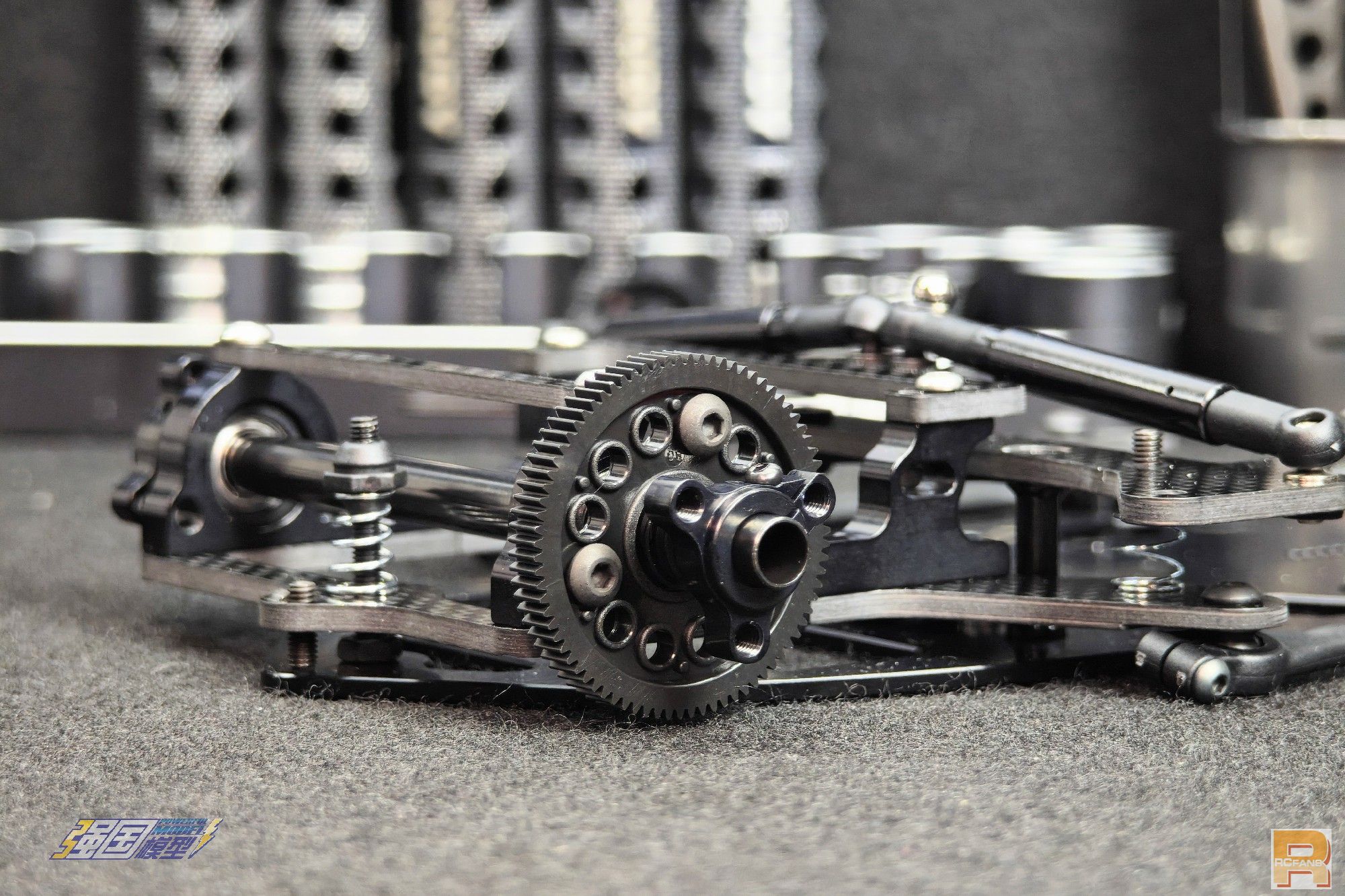

原本的中避震弹被优化到车尾,尺寸也小了不少。而原配的是有锥度的渐进弹簧,如果需要更换线性弹簧,则需要把塑料螺母反过来安装。

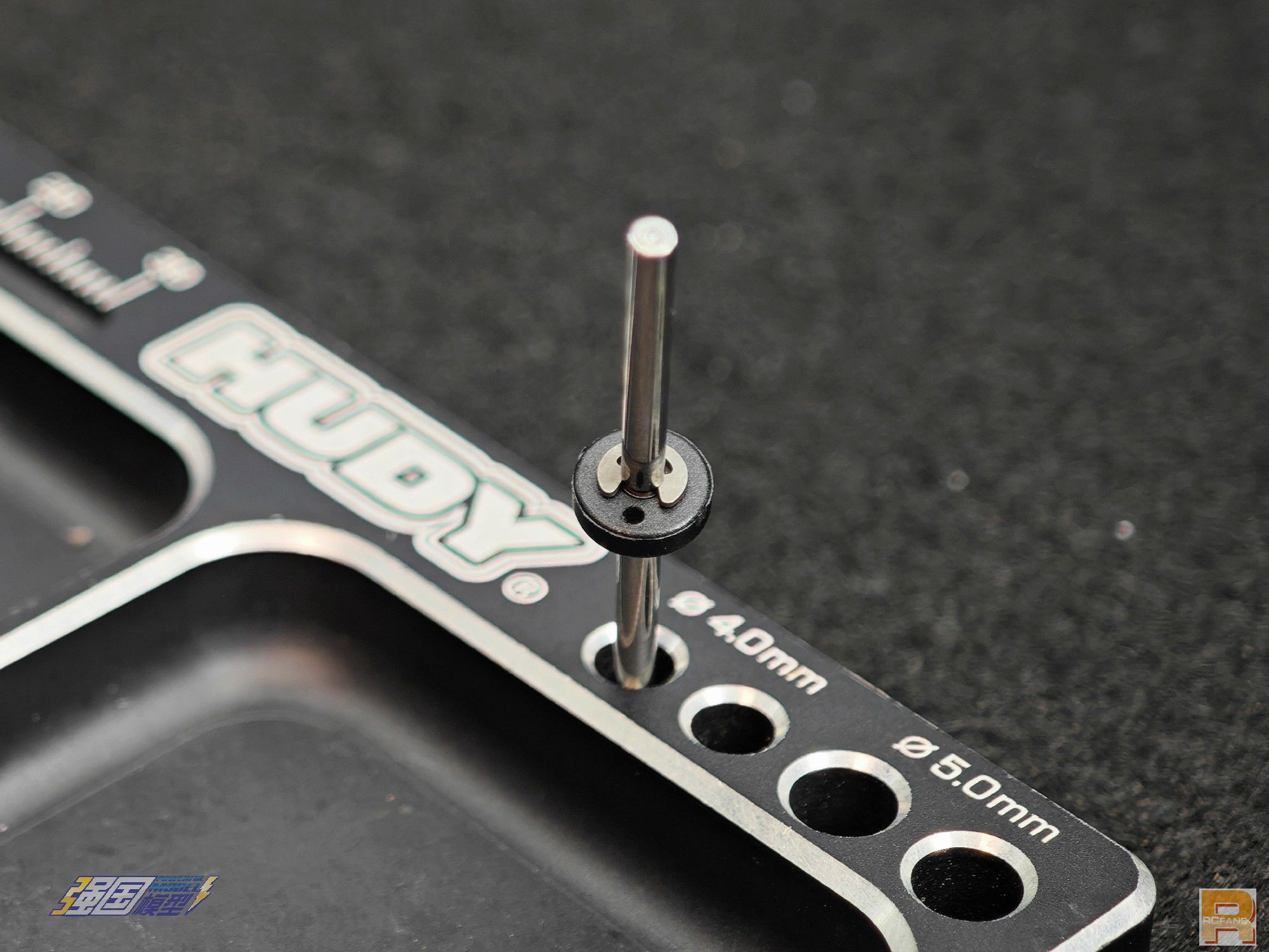

调整后轴高度的轴承套从0dot到5dots,每一个点代表偏移0.25mm,原厂设定为0dot。

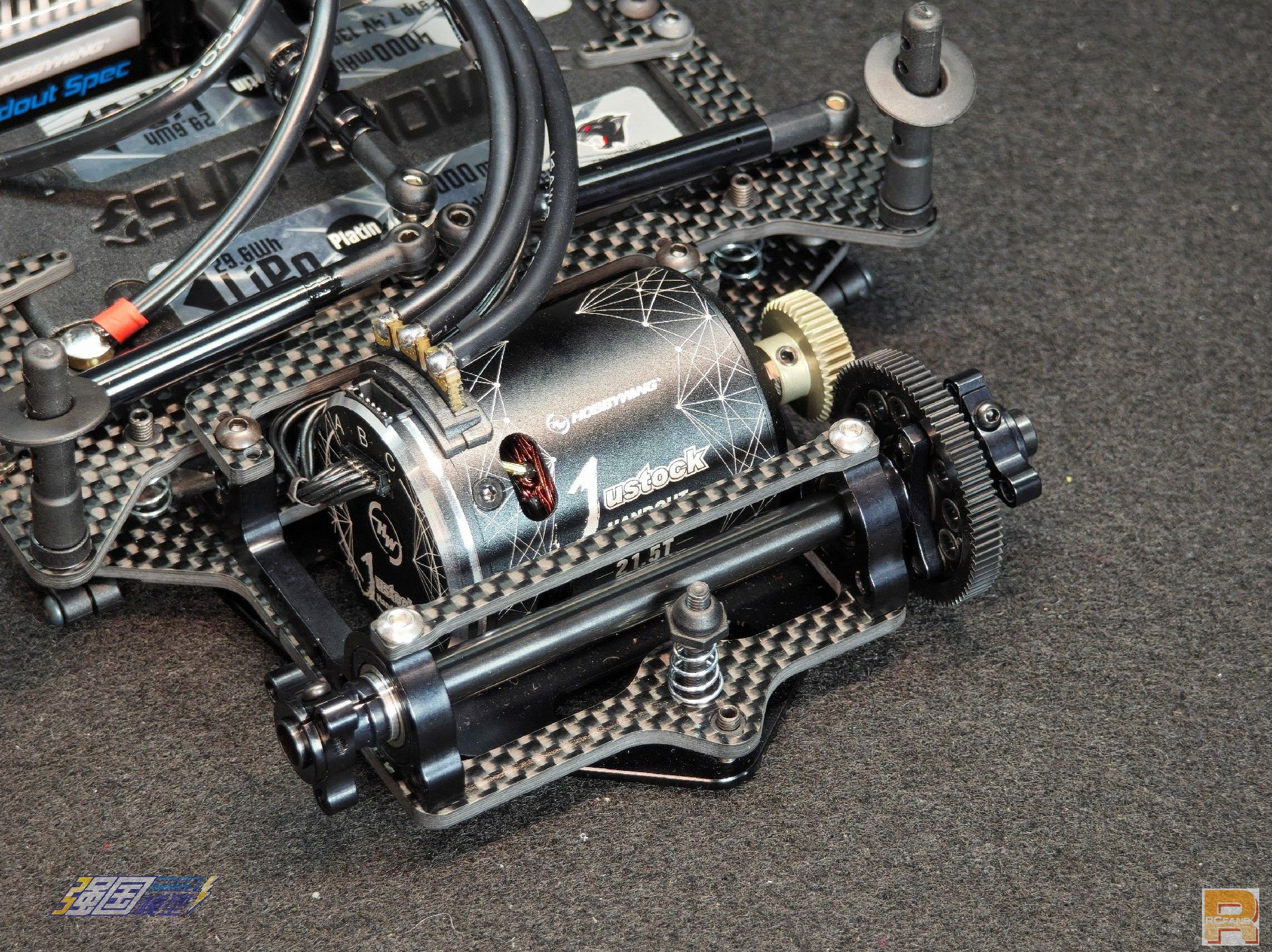

原厂配置即为钢制直轴,迎合现今主流配置,不需要再额外升级了。齿轮为64P 80T,如果需要更换齿轮,需要购买原厂齿轮,副厂齿轮孔位不匹配。
中液压阻尼筒则是使用贯穿式设计。在安装活塞片时,需要注意上面的孔不要被E扣遮挡。

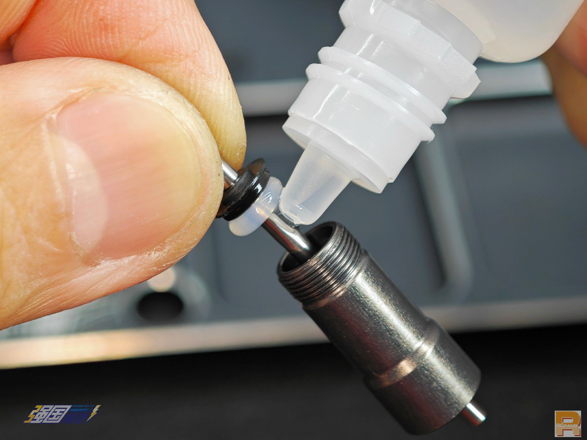

在安装防漏圈的时候,建议按照图示在避震芯上涂抹尽可能多的避震油,尽可能避免空气在筒内残留。
其余部分按照说明书装配即可。

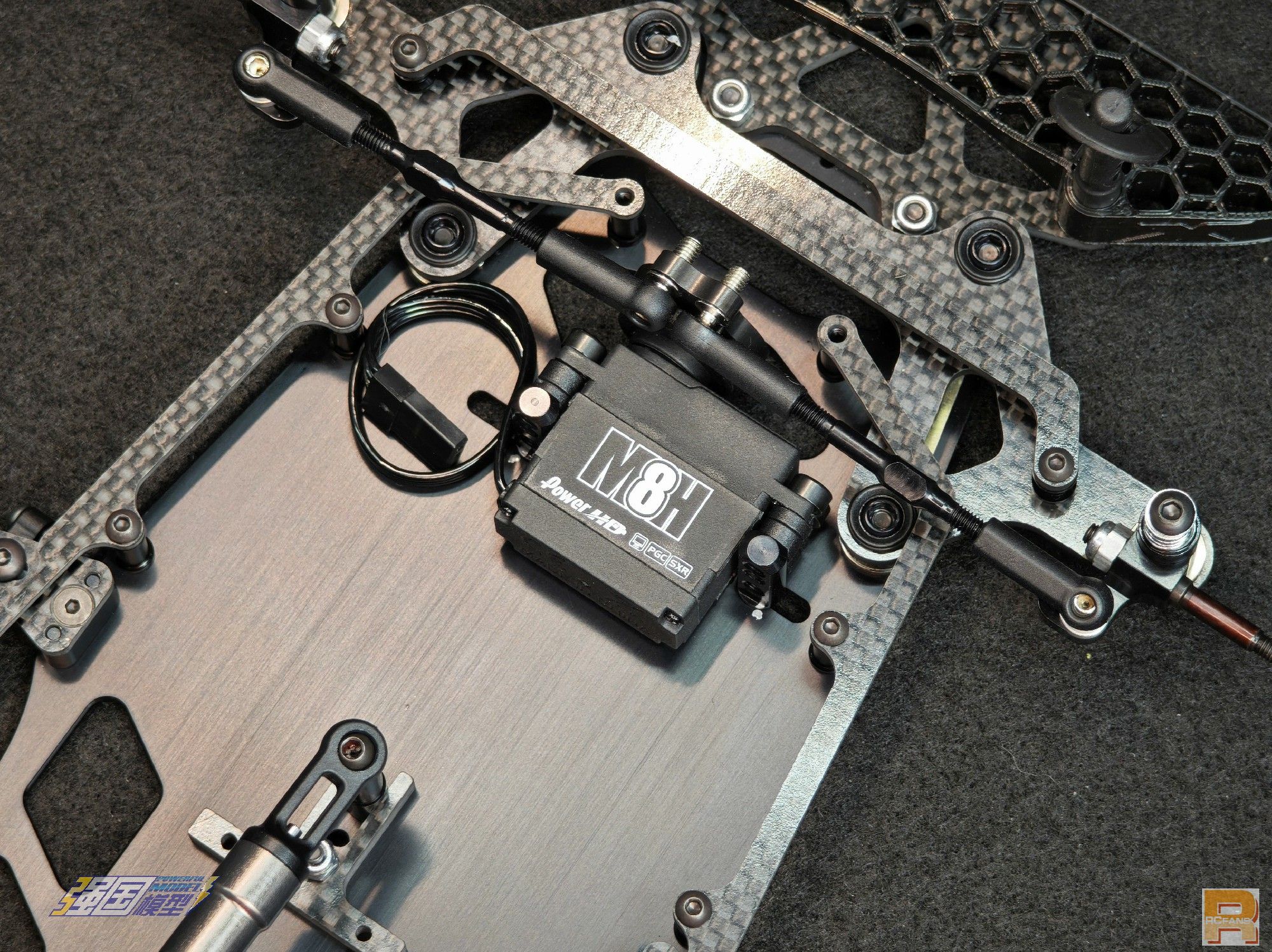

如果使用sanwa SXR、power hd M8H之类的有耳朵的微型舵机,可以直接使用该耳朵,不需要切掉。因为当我切掉了按照说明书添加垫片安装,才发现孔位和自带耳朵一样。
舵机保护则直接升级为铝合金材质,编号为HSP-293350,此款不可调节铝合金舵机保护,孔位和原装塑料的一致。如果需要更多的阿克曼角设定,则可以选购HSP-293351可调节铝合金舵机保护。

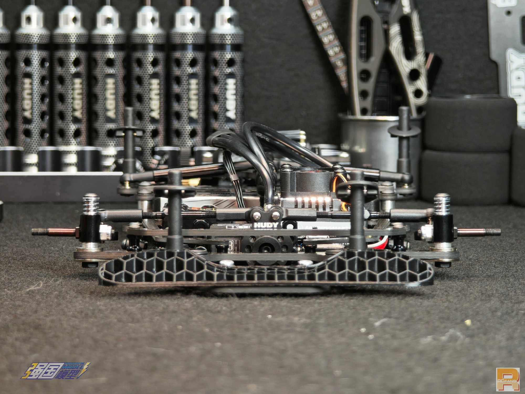

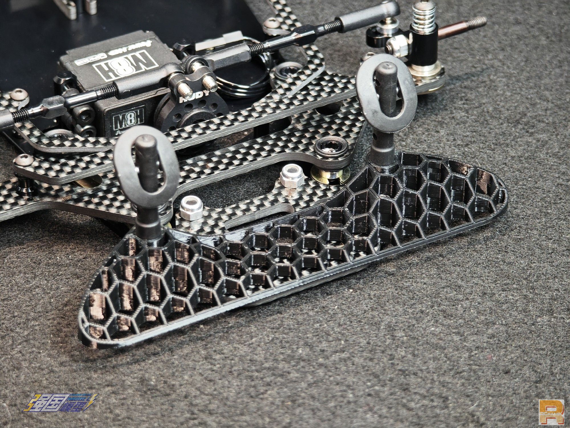

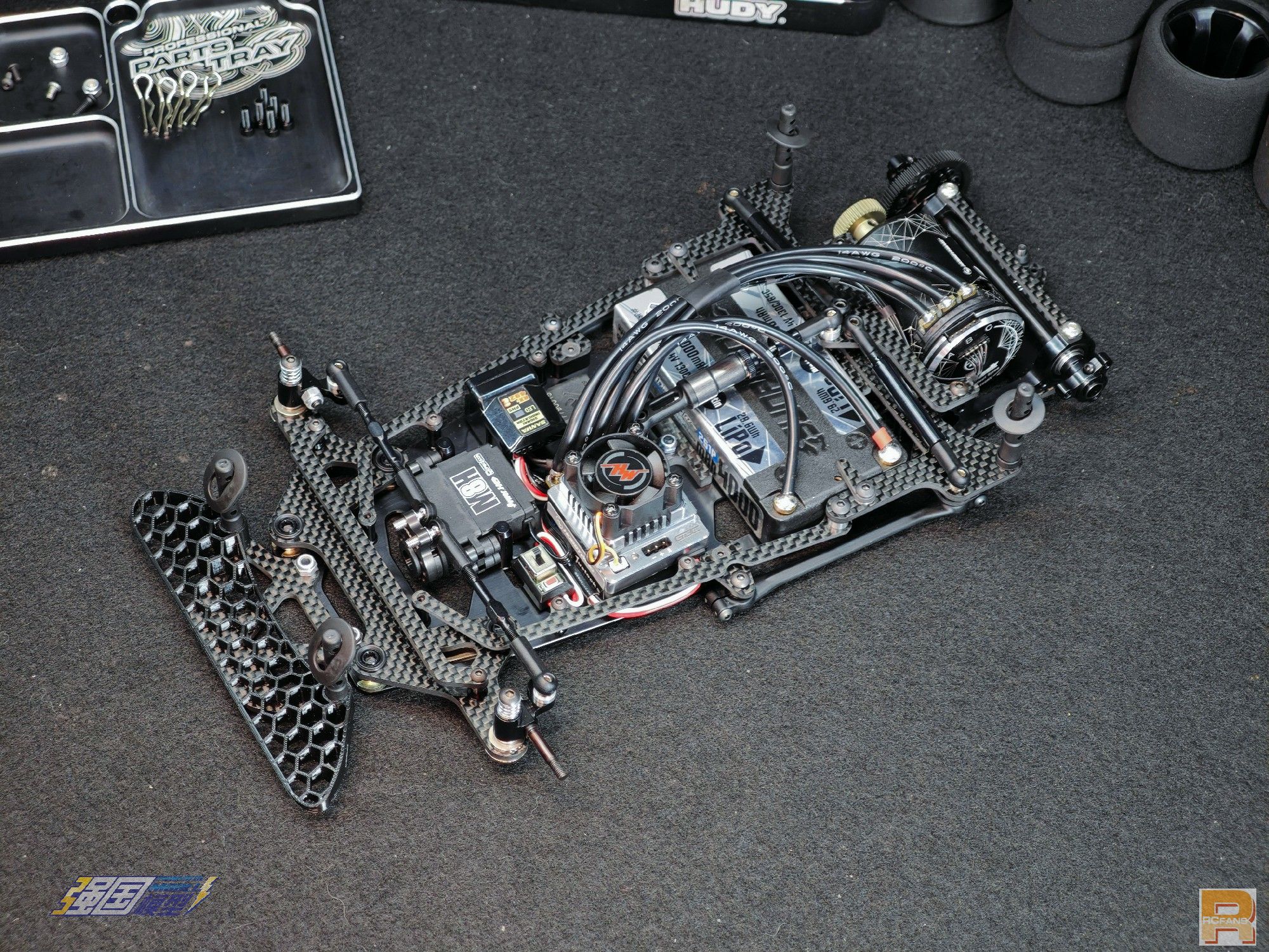

3D打印的蜂窝防撞仍然是标配。
车架部分至此已全部完成。

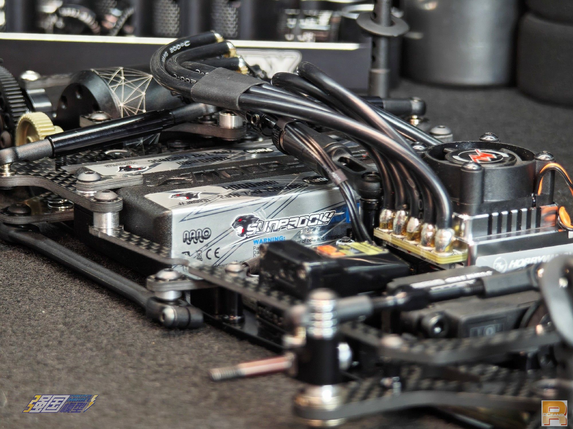

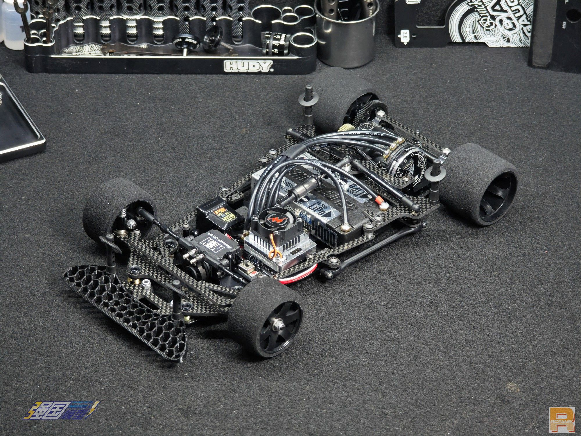

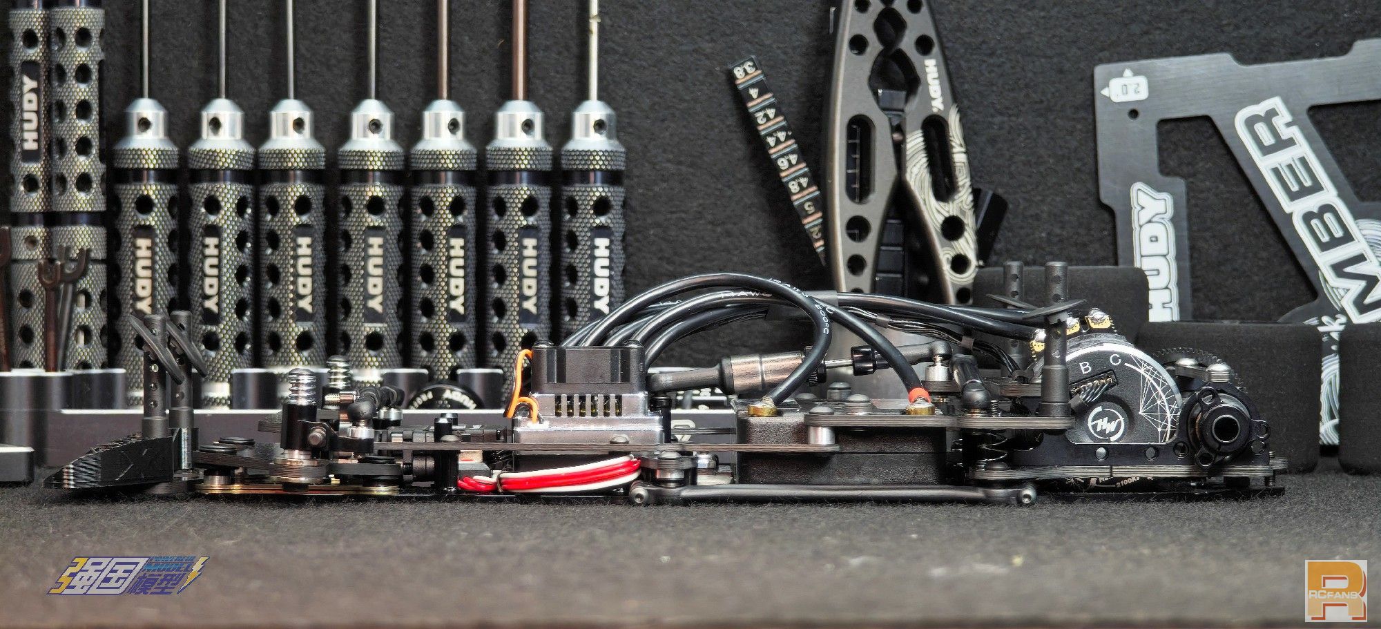

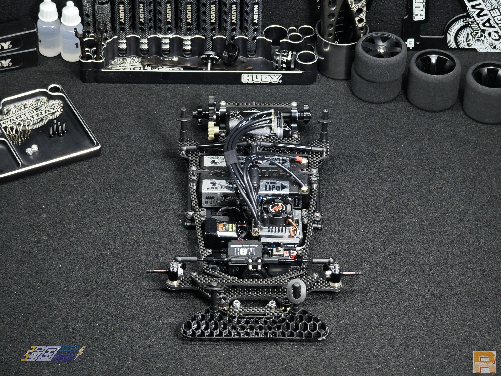

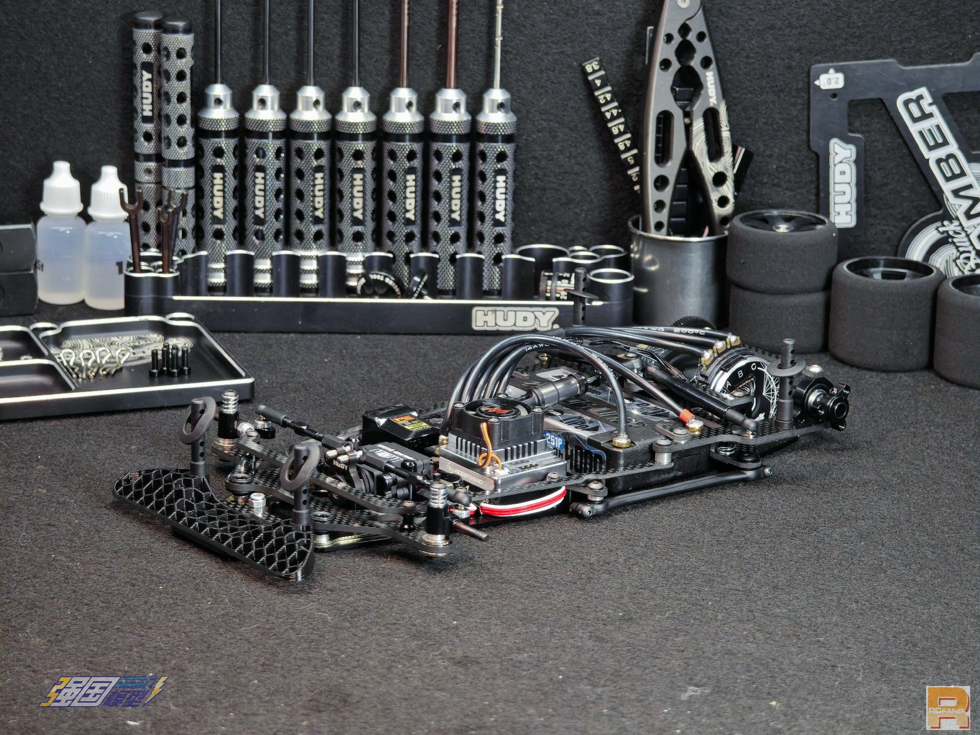

稍微花了点时间,电子设备也布置好了。在选配电池的时候需要注意,电池长度不得超过94mm,否则塞不下电池仓。
最后来一些特写作为收尾。

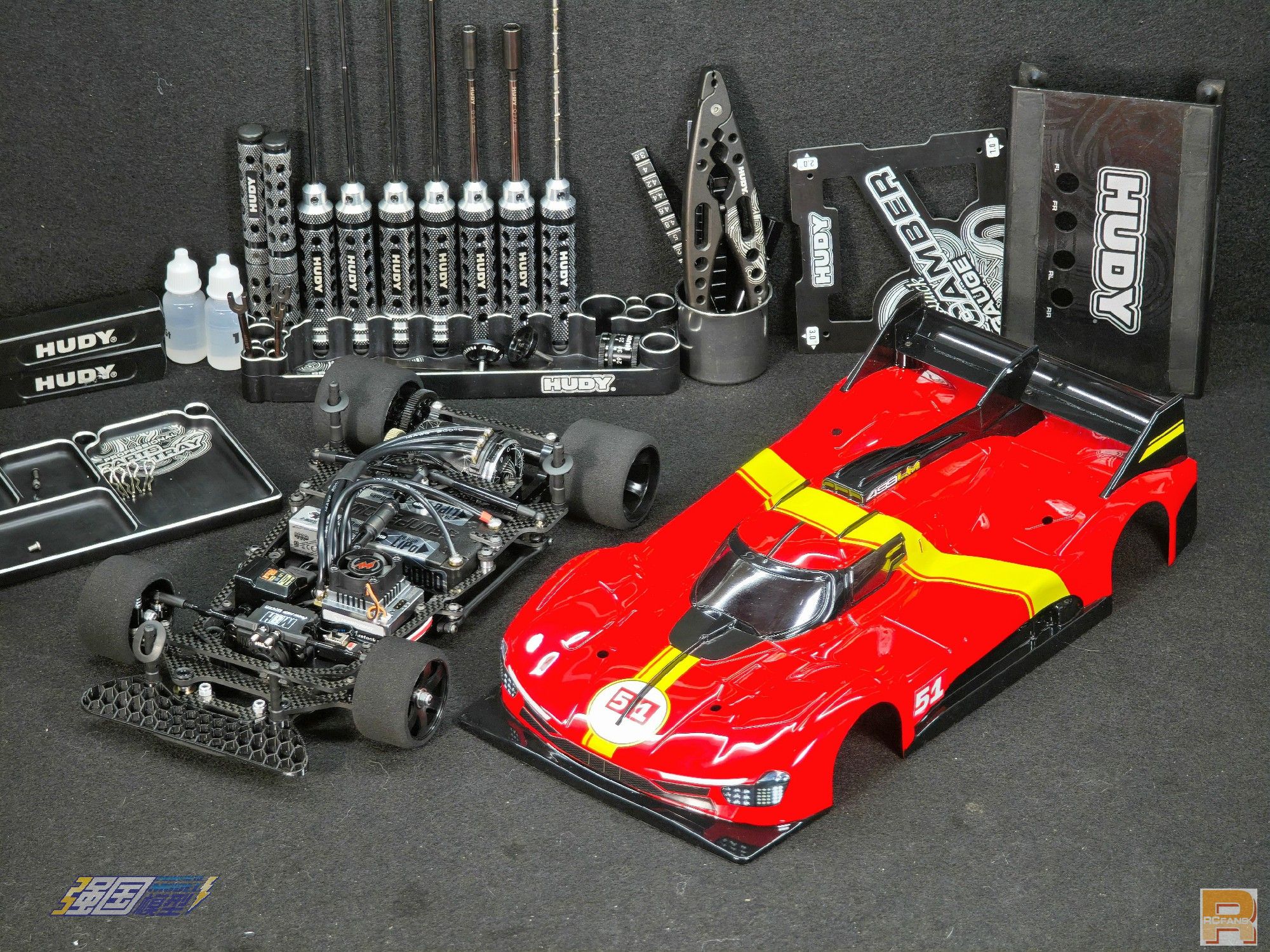

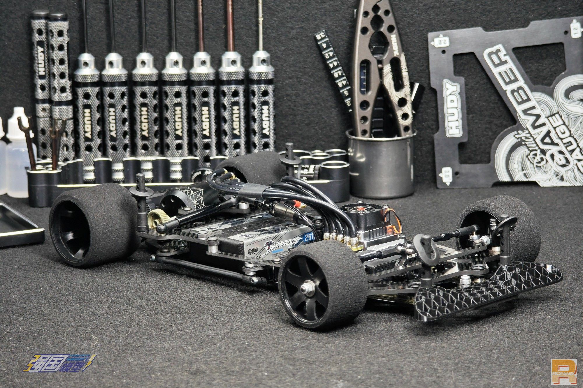

配上轮胎和车壳,变成了舍不得落地的样子了
至此,这台车总算可以宣告完工了。而这次的装配给我的体验相当舒适,说明书中提到的许多设定变化带来的影响,让我有一种茅塞顿开的感觉。之前搞不明白的问题,都因为与这一台车的相遇而迎刃而解。接下来就是结合这所学所见所得,好好体验一下通过自己的调教,从越来越好跑,到不断刷新极限,这种属于自己的独特体验。

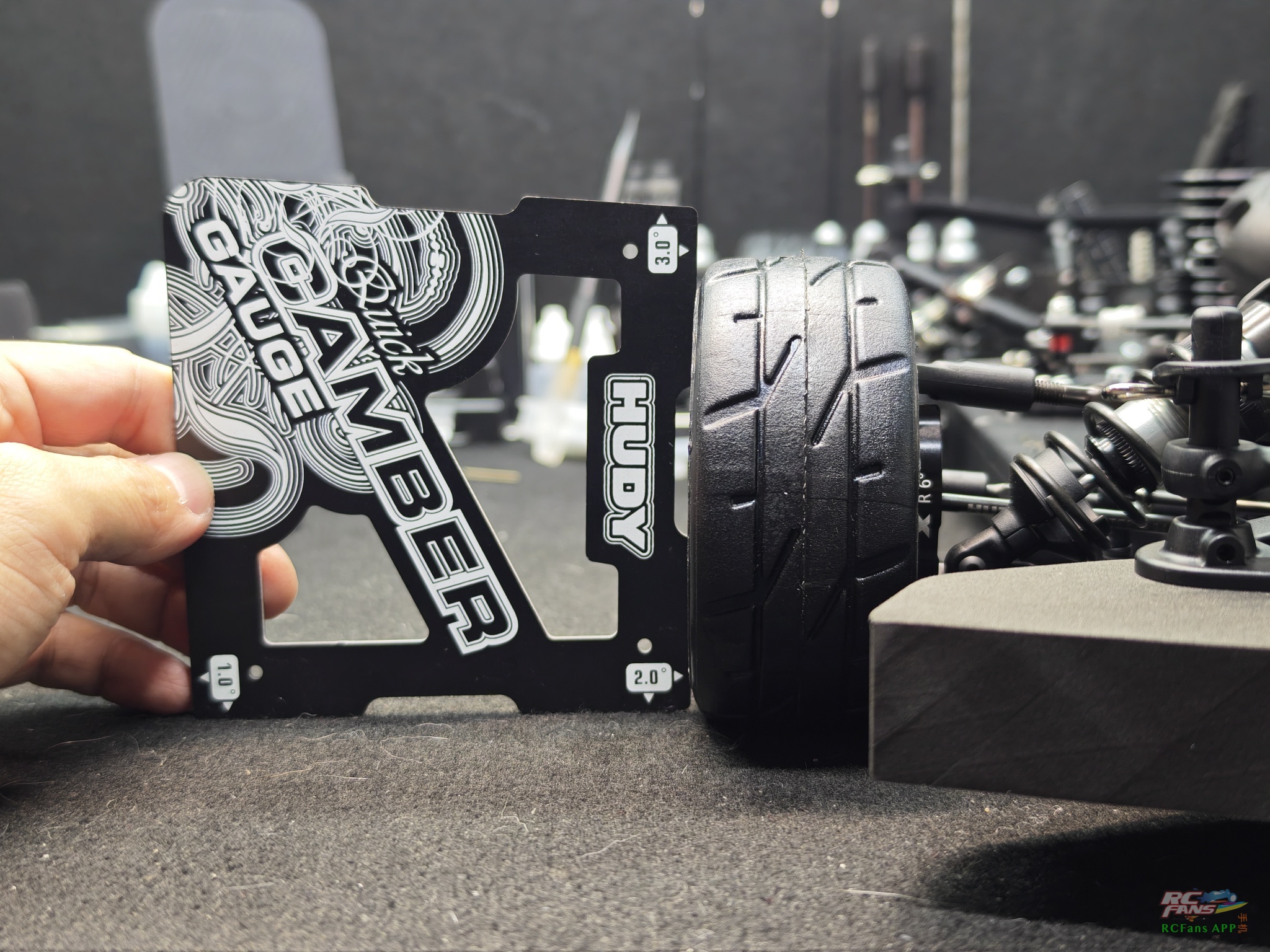

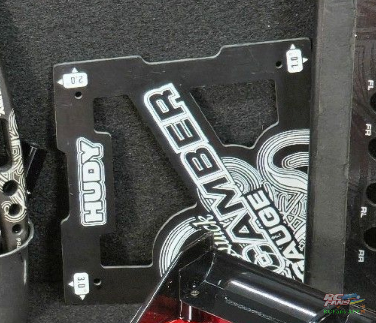

想请教一下山哥,这个尺子咋用
山到飞来飞去 终极 Fans 发消息
9#
发表于 24-10-8 16:37:10 来自手机 |只看该作者 来自: 中国广东佛山
杨沐 发表于 2024-10-08 16:00
想请教一下山哥,这个尺子咋用
杨沐 初级 Fans 发消息
10#
发表于 24-10-8 20:03:59 来自手机 |只看该作者 来自: 中国广东深圳

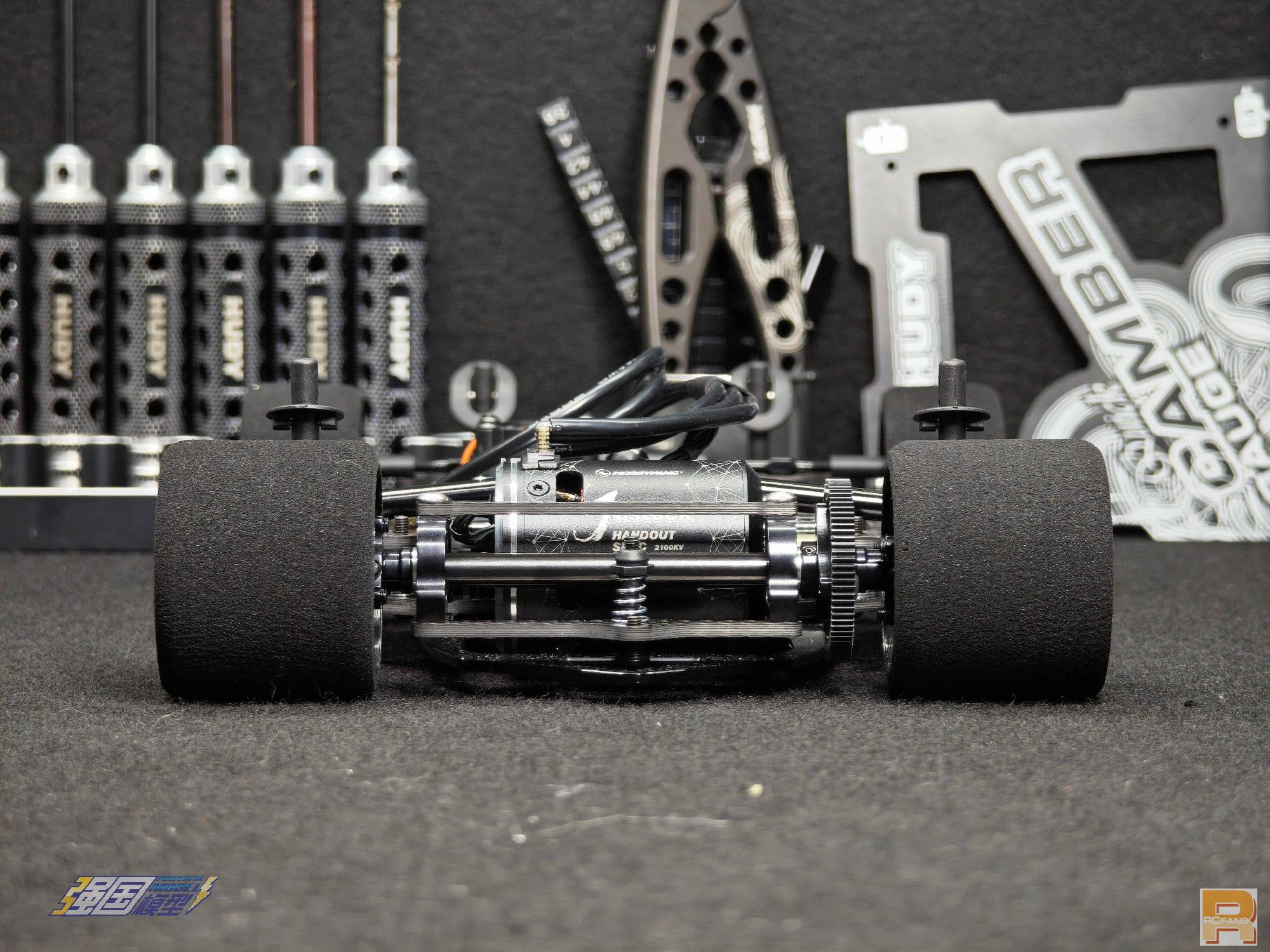

那照片里现在轮胎camber是几度呢?
山到飞来飞去  2.0度  详情 回复 发表于 24-10-8 20:27
